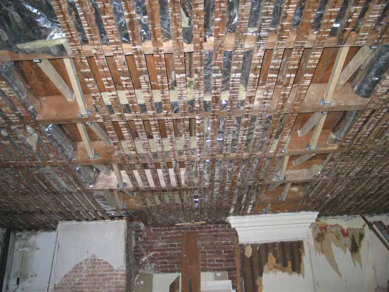

Hopelijk heb je er wat aan. Misschien een foto van de huidige situatie plaatsen hier?

Geert stuurde volgende foto:

Ok, dat maakt het wat duidelijker.
* Je had het over tengels ter versteviging van de draagkracht, ik neem aan dat je de schuine studs bedoelt tussen de draagbalken. Die kun je rustig laten zitten, hoewel het plaatsen van extra massa tussen de balken dan wel verdraaid lastig wordt, dus denk daar nog even over na of vraag advies bij experts betreft draagkracht etc.
De dwars gelegen tengels op/onder de draagbalken kun je verwijderen en daarvoor in de plaats de RC8 regels. Hieraan kun je rechtstreeks de gipsplaten hangen (met wol erboven uiteraard, opencel structuur < 48 kg/m3) randen en naden kitten.
PS. Wel lijkt het mij verstandig om de draagkracht te gaan berekenen van de draagbalken (er zijn op internet diverse calculators hiervoor te vinden waarbij je houtsoort, spanwijdte, hoh lengte, dimensies etc op kan geven) De totale load is inclusief wat er aanhangt en wat er op ligt (vloer dus).
Er zijn wellicht experts hier op het forum die daar iets meer over kunnen zeggen.
Starter
De tengels zijn nog van het oude gipsplafond en heb ik laten zitten om het glaswol op z'n plaats te houden. De kruisverbanden heb ik er pas tussengeplaatst om de balken beter te koppelen. Het huisje is al wat ouder dan 100 jaar en die balken hebben altijd die vrije overspanning gehad (oke, ik heb wel enkele lichte scheidingswanden weggehaald, maar die hadden geen constructieve waarde).
De Rchannels zou ik juist wat willen verlagen om op die manier ruimte te creeeren waar ik de nieuwe elektra leidingen kan gaan doorvoeren, zodat ik de balken niet hoef aan te tasten. Ik zou dus over de bestaande tengels enkele nieuwe tengels plaatsen op de plaatsen waar de Rchannels geplaatst gaan worden, zodoende ca 5 cm ruimte creërend om leidingwerk te plaatsen. De nieuwe tengels zou ik dan meteen kunnen uitvullen zodat het plafond weer horizontaal wordt.

Marsepein
Zie ik nu rechts op de foto een grote (wasemkap??) buis door de balklaag heen lopen?
Edit: Dat is de minerale wol die opgerold ligt.
Starter
Nee, gelukkig niet. Dat is idd. het iso-materiaal wat ik opzij gerold had om de kruisverbanden (andreaskruizen) te plaatsen. ;)
