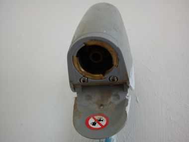

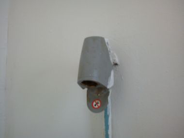

Binnenkort ga ik verhuizen naar een nieuwe woning. In de woning bevindt zich echter een aansluiting voor de wasmachine die ik absoluut niet thuis kan brengen. Ik ken alleen de standaard wasmachinekraan maar dit lijkt er totaal niet op. Heeft iemand enig idee wat dit is en of ik er gewoon mijn wasmachine op kan aansluiten?
(Het ding met het stickertje dat zegt dat je het water niet moet drinken is een klepje dat dicht kan.)

Het is een bajonet muur aansluiting.
doe de hoofd afsluiter dicht en zaag de buis net onder dat ding af en plaats een muur plaat 15 x1/2 knel
en daar vervolgens een wasmachine kraan 1/2" in.
Succes

Misschien hebben de vorige bewoner die bajonet aan sluiting mee genomen als je die hebt kan je hem zo weer aansluiten
Hier kan je nu wel iets mee!
Succes

Kan het zijn dat er daar grondwater aanwezig is??
want het stickertje geeft aan dat het geen drinkwater is, vandaar dat hij
beveiligd is met deze aansluiting :roll:

Ik heb het even nagezocht. Dat is inderdaad bij de bouw van deze huizen (denk +/- 10 jaar geleden) zo geweest, bij wijze van proef, maar nadat bij een aantal huizen de waterleidingen waren verwisseld en gezinnen 'huishoudwater' met e-coli erin dronken en de was deden met drinkwater is men er weer mee gestopt :P

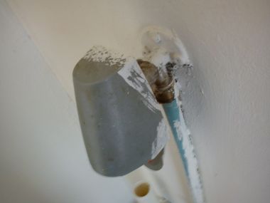

Het is alleen geen koperen leiding maar plastic. Unipipe ofzo? Zijn daar ook knelkoppelingen voor of wordt dat lastiger?
Er zit ook gewoon al een 1/2 inch muurplaat op, zie deze foto:
Maar ja, of die koppeling los te krijgen is...

Linksom gaat ie los, de nieuw kraan rechtsom weer vast :wink:

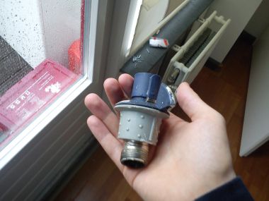

Het is opgelost. Nog eens aan de oude bewoners gevraagd en die hadden per ongeluk dit verloopstuk/kraantje meegenomen:
Het is blijkbaar een zgn. "waterstopcontact" (SafeTap) van het merk Flamco, speciaal voor, inderdaad, grondwater etc. Weten we dat ook weer!
