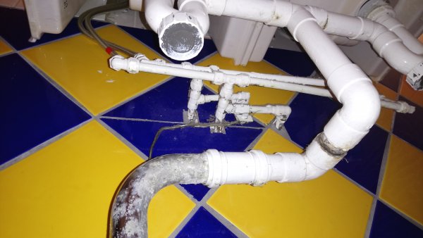

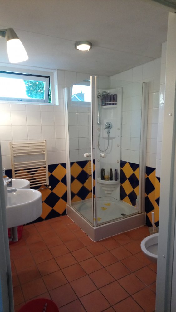

Ik heb hier het volgende, onder de twee wastafletjes gaan de waterleidingen weer de muur in, dus retour. Ik heb heb deze situatie nog nooit gezien en ik snap hier dus het nut niet van.
Ik ga de badkamer vernieuwen binnekort en vraag mij af wat ik hier mee moet?
De hoofdleiding en standpijp komen op de begane grond binnen onder/achter het hangend toilet op de eerste verdiepeing (rechts op de foto) en gaan verder door naar de zolder/CV etc.
De watertoeveor van de douche heeft de reotur constructie niet.Aangrenzend alleen slaapkamertjes. Het huis is uit 1992 en van beton.
Ik hoop dat iemand een beetje licht kan schijnen hierop.
Bij voorbaat dank,
Ingemar
Tenzij er een warm water ringleiding in zit is het geen retour maar gaat het naar een ander tappunt.
Daar kom je achter door 1 voor 1 de tappunten in je huis open te zetten en te voelen of de leiding warm wordt

Maar in feite is dus niet broddelwerk maar gebruikelijk om de leidingen zo te plaatsen?
Soldeerkoppelingen en sommige schuifhulskoppelingen mag je in de muur wegwerken, knelkoppelingen moeten altijd bereikbaar blijven.
Echter blijkbaar was het niet mogelijk de solderingen in de wand te maken.
Dat kan ik niet uitsluiten. Maar ik heb vanavond bij de buren gekeken en die hebben dezelfde situatie.
Verder geen wastafel in de andere kamers op die betreffende verdieping.
De keukenkraan op begane grond heeft een eigen warmwater boiler onder de gootsteen, koud leidingwater wordt aangevoerd vanuit de kruipruimte direct van onder.

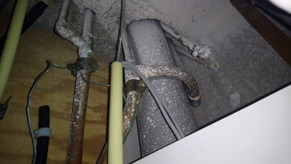

Dit is een foto van de meterkast. Net onder de wc van de doucheruimte op de 1e verdieing. Ik weet niet of iemand hier iets in ziet?!
