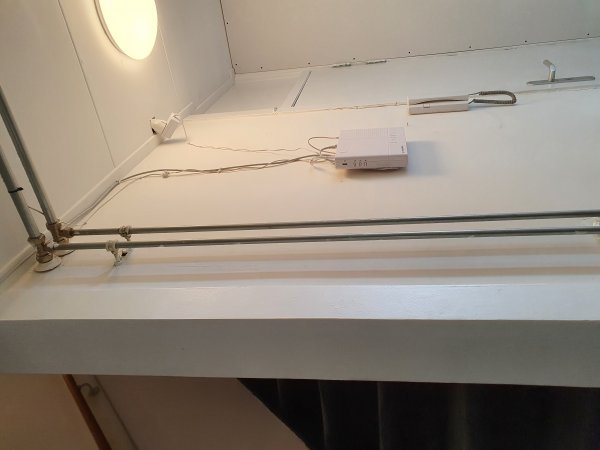

Zie foto. Ik heb een bypass besteld voor 15mm buizen. Helaas is dit toch een 22mm doorsnede geworden en hebben ze er een soort verloopstukje bij gedaan naar 15mm. Maar ik snap niet hoe ik dit goed aan kan sluiten op een 15mm buis, waar komt de knelkoppeling dan met de 15mm?
Er zit helaas ook geen enkele beschrijving bij, ook niet op de site. Hij is van bonfix. Heeft iemand ervaring met dit type verloopstuk?

De 22mm knelringen weg doen, de verloopset daarvoor in plaats zetten, zoals ze op de foto staan, de bovenkant in de bypass steken. Je kan hier nu de 15mm insteken en aandraaien met de orginele wartels.
15mm voor bypass is niet groot, is dit wel voldoende??

Ik kan hem ook op het plafond tussen de 22mm zetten, zou dat beter zijn? Ik wilde hem op de plek plaatsen bij de buizen die maar beneden lopen (zie foto). Die radiator gaat toch weg, dus ik dacht dat is een mooie locatie.
Als het beter is om hem op 22mm te zetten doe ik dat.

Ik zou hem zeker op de 22mm zetten als je de mogelijkheid hebt.

Oke dan haal ik de 15mm buizen helemaal tot boven weg en zet ik er nieuwe 22mm T-stukken tussen waar hij dan op kan. Bedankt voor je hulp!
