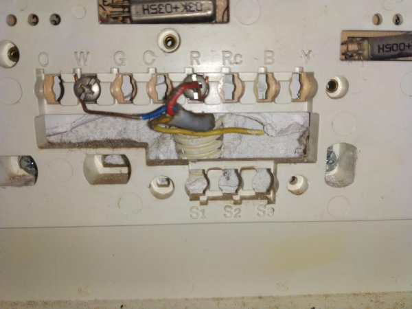

Wij hebben pas een nieuw huis.
Hier voor heb ik een nieuwe thermostaat gekocht.
Eem Tado V3 met extension kit om hem modulerend aan te sluiten.
Echter toen ik deze wou gaan aan sluiten in de Cv ketelkwam ik iets aparts tegen.(vaillant ecotec plus vhr 30-34/5-5 r2)
Er zitten namelijk in de cv 2 kabels aangesloten(zie foto)
In de huidige thermostaat komt er echter maar 1 kabel binnen.(honeywell thermostaat chronotherm 3)
Deze is ook op normale manier voor aan/uit aangesloten.

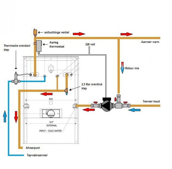

Eerst dacht ik dat het met onze cv haard te maken had.
Maar na wat zoek werk hoe deze aangesloten is blijkt dit niet zo te zijn.(zie bijlage)
De cv haard heeft dus zijn eigen thermostaat en pomp.
Helaas kan ik de 2 aangesloten kabels niet volgen in huis.
Omdat ik het niet snap durf ik het niet goed te wijzigen.
Heeft iemand een idee wat dit zou kunnen zijn?
Alvast bedankt voor het mee denken.
Lijkt er inderdaad op dat er 2 thermostaten in serie zijn aangesloten.
Maar is mi niets op tegen om er 1 van te maken.
Het kan ook zijn dat er ergens een schakelaar is gebruikt om de verwarming op afstand uit te schakelen.
Je kunt ook de 2e draad die naar die schakelaar of thermostaat gaat bij de ketel loshalen en alleen de thermostaat op de klemmen aansluiten.
