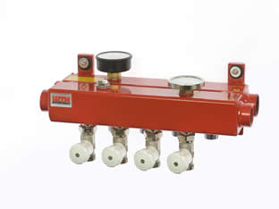

Beste forumleden,
Ik heb het volgende probleem in huis:
Heb een eengezinswoning met als hoofdverwarming vloerverwarming in alle vertrekken. Op de begane grond is een verdeler met 4 groepen geïnstalleerd en gekoppeld aan een stadsverwarmingunit (in de winter verwarmen en de zomer koelen). Deze 4 groepen omvatten de hele begane grond.
Op de 2e verdieping is nog een verdeler geïnstalleerd met 5 groepen. Deze 5 groepen omvatten de 1e en 2e verdieping.
Het probleem is dat de begane grond wel warm wordt en de 1e en 2e verdieping niet. Alle retourleidingen voelen niet warm aan, inclusief de retourleidingen van de begane grond, temperatuur aanvoer is 32 graden en temperatuur retour is 28 graden.
Ik heb de volgende verdelers in huis:
Deze is geïnstalleerd op de begane grond. Tussen de verdeler en de stadsverwarmingsunit zit de pomp op de retourleiding en daarboven de thermostaat
Deze verdeler is geïnstalleerd op zolder. Deze verdeler is uitgevoerd met thermostatische servomotoren.

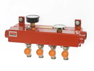

Ik zal morgen ook foto's plaatsen. Hoop dat jullie verse blik hierop tot een uitkomst zal komen.
Bovenstaande afbeeldingen is installatie op de begane grond.
Bovenstaande afbeeldingen is de verdeler geinstalleerd op de 2e verdieping.

Moeilijk om ondanks de foto’s een goed overzicht te krijgen. Wat wel opvalt is dat er bij deze LTV geen inregelafsluiters zijn toegepast. Zeer goed mogelijk dat er te veel van de pompcapaciteit verloren gaat op de laagste verdeler. Daardoor blijft er te weinig over om de bovenste verdeler en kringen goed mee te krijgen. De weerstand van die kleppen kan al genoeg zijn om de flow naar boven te beletten. En daar zitten ook nog handmatige ontluchters, beter die te vervangen door automatische. Enige opgehoopte lucht daar zal de werking ook geen goed doen.
Zet je pompstand op zijn hoogst, en zie de laagste verdieping af te schakelen. Zo komt meer pompcapaciteit beschikbaar voor boven, waardoor je de lucht er makkelijker uitkrijgt. Zelf dus regelmatig met het sleuteltje ontluchten.
Oke ik heb de laagste verdeler afgesloten. Al het water wordt naar boven gepompt, ik vraag me nog een ding af. De regelventielen op de bovenste verdeler op de retourslangen, moeten die helemaal open of voor de helft om een goede pompcapaciteit te behouden.
Dag Nabson, teruglezend zie ik dat ik niet helemaal duidelijk was, met de inregelkranen bedoelde ik die ontbreken in de 22 mm leiding net voor de verdeelbalk. Die zijn dus bedoeld om de totale waterhoeveelheid per balk in te stellen, zodat de verhouding tussen de de begane grond en de hoge verdeler in te stellen is.
Nu bedoel je de inegelkranen per VV vloerkring, om goed te kunnen ontluchten is het idd handig om ze allemaal minus 1 dicht te draaien en zo kring voor kring te ontluchten. De stroomsnelheid van het water is dan dermate groot dat de lucht meegesleurd kan worden. Kost wel even tijd, kan even duren voor je warmer water uit de vloer terug voelt komen.

Naast dat de installatie wellicht niet is ingeregeld kan het ook zijn dat de circulatiepomp niet goed gekozen is om alle groepen te voorzien van de juiste waterhoeveelheid.
Van afstand is dat lastig om dat zo te bepalen of dat zo is.
Wat je kunt doen is de groepen op de begane grand dicht zetten. Na verloop van enige uren tot een dag kan je controleren of de retouren op de verdiepingsvloeren wel warm worden. Zo ja dan heeft dat zeker te maken met de inregeling of een gebrek aan capaciteit van de circulatiepomp.

Nog even de foto's verder goed bekeken en dan kom ik toch tot een aantal tekortkomingen in deze installatie.
de foto van de vedeler boven is vreemd geoeg maar aangesloten met 16 mm vpe als voeding zijnde tevens zit hier geen thermostaatkraan gemonteerd waarschijnlijk is deze samen met de pomp bij de verdeler beneden gemonteerd.
daar de pomp niet bij de verdelers of lievergezegt in de verdelers gemonteerd is kiest de pomp de weg van de minste weerstand en dat is de verdeler beneden.
door dat de installatie al op voorhand naar een lage temperatuur wordt terug geregeld bij de thermostaat en pomp bij de beneden verdieping gaat dit nooit optimaa en naar behoren functioneren. Al je de temperatuur beneden al gaat nijpen dient de voeding toch aanzienlijk groter te zijn naar boven dan de aanwezige 16 mm voor 4 groepen vloerverwarmingsslag dan nog maar even buiten beschouwing gelaten het aantal meters achter deze verdelers.
sluit de verdeler beneden eens helemaal uit en zorg eens voor vraag op de verdeler boven.
contoleer nu of de boven verdieping wel op temperatuur komt,
klein gokje denk dat je in deze situatie niet meer als en groep gelijktijdig warm krijgt.

Beste loodgieter, in aanvulling op kacheltje: wellicht ben je misschien onbekend met deze uitvoering van Stadsverwarming met LTV/koeling. Dit is in het geheel niet te vergelijken met de stadsverwarmingsunits die jij kent.
Neem me echt niet kwalijk, ik denk alleen dat de grootste tekortkoming jouw kennis van een dergelijk systeem te beperkt is om een oordeel te kunnen vellen. De Nibe unit die ervoor hangt is echt wat zorgt voor een andere systeemopbouw dan bij de door jouw bedoelde Robot verdeler.
Bij een dergelijk LTV vloerverwarmingssysteem worden die ook niet toegepast bij de verdelers!
Dat was ook al vermeld.
Daar zou je mogelijk een punt kunnen hebben, maar dan kan het nog niet zo zijn dat de kringen helemaal koud blijven. Waarschijnlijk is dit een stadsverwarmingsproject met een WKO bron. Daarbij zou het goed kunnen dat de isolatie ook op een hoog niveau zit, waardoor de warmte behoefte (die voor bovenverdiepingen toch al aanzienlijk lager is) ook vrij beperkt kan zijn.
