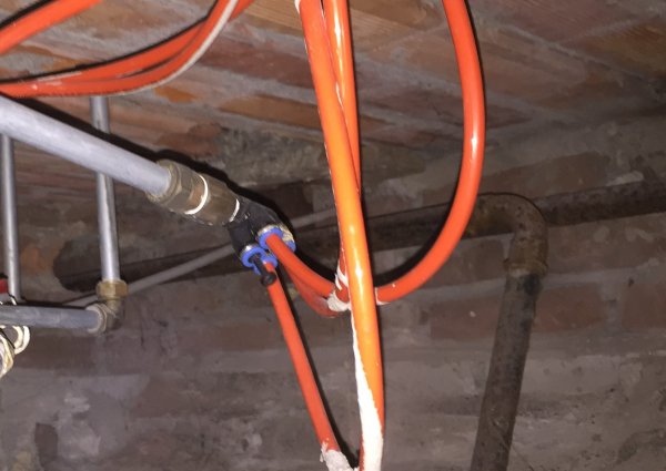

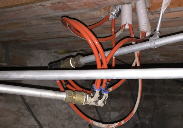

Hallo allen,
Op zoek naar een lekkage in onze cv leidingen en verdelers, kwam ik in de kruipruimte een lekkend verdeelstuk tegen voor onze vloerverwarming.
Als ik zoek op verdelers van vloerverwarming kom ik deze echter nergens tegen.
Kan iemand dit thuisbrengen?
Groet,
ten9
Kunt u een foto plaatsen van wat dichterbij?
In eerste instantie zit ik te denken aan aansluitingen voor luchtslangen zijn.
Tja, ze zijn gebruikt als VV, dat wil niet zeggen dat het geschikt is.
De verdeler is een insteek koppeling voor pneumatiek.
De slangen weet ik niet.
Maar als er geen fatsoenlijke verderop stelling is gemaakt vrees ik het ergste.
Dit is in de verste verte nog geen vloerverwarming nog niet een klein beetje.
Dit is nou echt wat ze noemen pruts maar raak voor een knaak.
Zoals reeds eerder gezegt dit is geen vloerverwarmings verdeler maar eerder iets van oe ik heb nog wat legge in de garage wat kan ik hiermee?
Hoop dat je ook radiatoren op de begane grond hebt ander voorzie ik problemen deze winter.
John
Ik was al bang dat het prutswerk is.
Wel moet ik zeggen dat het al zeker 10 jaar goed werkt (sinds we hier zijn komen wonen).
We hebben gelukkig ook radiatoren. De vloerverwarming is alleen voor de keuken.
Dat is een "dubbel Y insteek verdeelblok" , voor pneumatische slangen.
