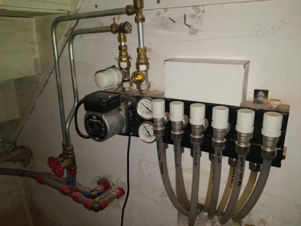

Vragen over mijn Vloerverwarming
Ketel: ATAG A244EC
Thermostaat: TADO V3+
Boven radiatoren
Beneden vloerverwarming (Pomp Grundfos UPS15-50)
Keuken close in boiler
Wij zijn recent verhuisd en ik wil graag mijn verwarming wat beter leren kennen, de info die ik online over vloerverwarming vind is vrij algemeen.
Op de vloerverwarming zit een thermostaatkraan die op 28 graden staat. Verder zie ik een pomp met 3 standen die op stand 2 staat en daarnaast een serie knoppen voor de verschillende groepen op de verdeler.

De thermostaat op 28 graden is aan de lage kant je wilt de vloer temp max 28 graden hebben dus gaat dat niet met een installing van 28 granden wat er maximaal in mag. Verhoog deze eens naar 35-40 graden.

Thermostaatkraan van vloerverwarming stond al op 28 graden toen we het huis kochten en niet aangezeten, beetje domme vraag misschien maar wat is het gevolg van het verhogen hiervan? Simpelweg dat de vloer eerder op temperatuur is? Want ik kan mij zo voorstellen dat hij met heter water ook sneller té warm wordt waardoor hij de hele tijd moet starten en stoppen met verwarmen om continu gelijk te blijven, of werkt het niet zo?
