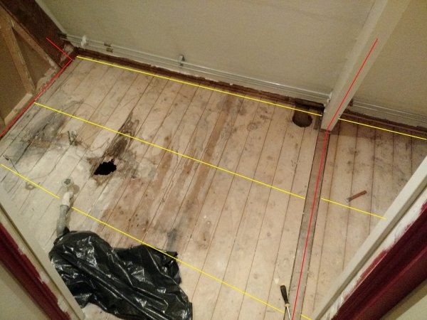

Vandaag het laatste restje zeil en ondervloer eruit gehaald. Nu loop ik tegen nog iets aan:
- tussen de rode balken (draag) lopen de gele balken, nu liggen deze iets lager omdat die vloerdeeltjes er op leggen en ze zo gelijk leggen met de draagbalk...
als ik de vloerdeeltjes weghaal heb ik dus 2 ongelijke hoogtes qua balken.. wat is het beste? Wat vloerdeeltjes verzagen en deze op de gele balken leggen zodat ze weer gelijk leggen met de draagbalken? (rode) en dan gewoon in de zelfde richting als de draagbalken de zwaluwstaartplaten leggen of anders?
Er is geen reden de vloerdelen weg te halen, die kunnen rustig onder de lewisplaten blijven zitten.

Ok.. daar zat ik ook nog aan te denken. Vervelende is dat ik dan het leiding werk via het plafond eronder moet doen.
