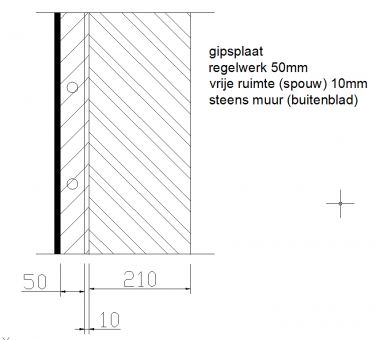

Zie hieronder de globale opbouw t.p.v. de borstweringen op de 1eV.
Verticale regels h.o.h. 600. Voorzien van gipsplaat. Tussen gipsplaat en steensmuur vullen met mineralewol. Misschien wordt dit pakket nog wat dikker.
De cirkels zijn dus de horizontaal lopende leidingen die ik door de regels wil boren.
Wanneer ik toch voor de vele aftakkingen ga, dient de ringleiding naar jij verwacht dan 22 of 28 mm te worden? En is deze in een kunststof variant uitvoerbaar?
Fiesiekus
Bedankt voor de tekening. Drukken de leidingen de isolatie dan niet te veel in elkaar?

Ik denk dat het met de isolatie wel goed gaat, eerst een dun plaatje aanbrengen, vervolgens de cv leidingen erin en dan nogmaals een plaatje voorlangs. eventueel kan het hele voorzetwandje nog wat dikker worden.
