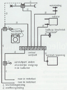

Houd wel goed in de gaten de voorgaande tekening van potentiaal vereffenning van badruimte.
Volgens bepaling 547.1.2. /413.1.6.2 en 543.1.3 moet de beschermingsleiding (1) 2,5qmm zijn
De vereffenningsleiding (2) mag 2,5qmm zijn en moet 4qmm zijn als deze niet beschermd is, oftewel een blanke draad.
Wat ik je wel wil adviseren is alle gedeelten van de metalen leidingen waarop zgn. aardklemmen zijn geklemd even op te schuren met schuurlinnen of een metaalvijl. Het ziet er best gecorodeerd (verroest) uit, dit zorgd voor een hoge overgangsweerstand in je aardcircuit.

Verder is je mooie contactdoos niet geschikt voor een vaste aansluiting.
Je zult dus een mooie opb. wcd met ra op een montageplaat moeten monteren naast je zekeringkast, en via een snoer met steker je mooie contactdoos hierop moeten aansluiten.
In geen van die bepalingen staat dat deze 2,5mm² moet zijn, er staat een minimale waarde.

543.1.3 toelichting zegt, mag niet kleiner zijn dan 2,5qmm indien zij beschermd zijn tegen mechanische beschadiging, oftewel vd in buis, de geelgroene vd alom aanwezig in de instalatie.
De vereffeningsleiding mag 2,5 beschermd en moet 4qmm onbeschermd.

Bekijk je eigen plaatje nu even wat je zelf instuurt om 19.41uurje ziet daar bij de iverse leidingen (1) of (2) staan.
Ik zeg alleen dat je het cap in de ex wm-doos mag plaatsen.
De rest moet je ook laten kloppen!
