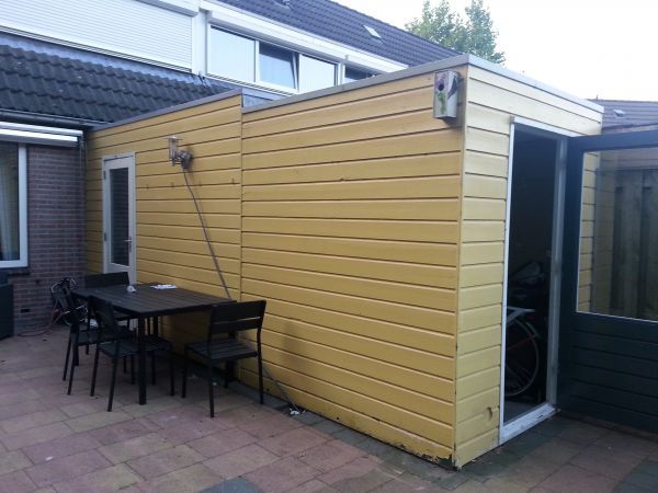

ik wil een bijkeuken laten bouwen
nu zit ik met een paar dingen
binnen en buiten muren gemetseld word voor mij te duur
wat is dan een goedkopere(goede)oplossing
binnen hout skeletbouw en buiten schoon metselwerk?
binnen hout skeletbouw en buiten keralite(kunstof?
is dit dan nog goed te isoleren?
zit er veel in prijsverschil?
dank je alvast
Tis maar net wat je zelf wilt. Alle oplossingen zijn goed te isoleren en mogelijk. Prijsopgaves doen we hier niet. Vraag gewoon wat aannemers om de mogelijkheden en bijbehorende prijs.
Als één kant grenst aan buren, zou ik daar metselen, ivm onderhoud.
Bedank eerst wat je wil. Wil je dat de buitenkant schoon metselwerk wordt, dan moet je niet vanwege de prijs kunststof gevelbeplating nemen. Dan kijk je steeds tegen iets aan wat je niet mooi vindt.
Afhankelijk van je locatie kun je ook mooie houten gevelbeplating nemen (Red Ceder bijvoorbeeld). Onderhoudsarm / vrij. Maar woon je in een rijtjeshuis dan is dit uiteraard geen gezicht.
kijk dit is de bestaande situatie nu
ik wil er 1 geheel van maken met aan het eind een kantoortje..waar nu schuurtje zit.
dit via deur met binnenwandje bereikbaar.
schoon metselwerk aan de buitenkant leek mij het mooist en krijg je ook meeste meerwaarde mee met het huis.
maar zoals ik zei laat het budget dat niet toe.
nu zoek ik een andere oplossing die goedkoper is.
zoals binnen hout skeletbouw(zal zeker schelen in prijs)
nu zit ik over de buitenkant nog te twijfelen.
zoals jullie kunnen zien is het nu van hout
dus kunstof(keralite) zou zeker een optie kunnen zijn
het gaat mij erom dat ik goede isolatie binnen heb
wil me niet rot stoken in het kantoor gedeelte achteraan.
en wil het een beetje goedkoop houden.
Tsja, ik vind het goedkoop aandoen. Of het nou hout of keralit is.
Wat ik heb gedaan is het buitenblad gewoon met conventionele bakstenen opgetrokken en zelf een HSB binnenkant met spouw gemaakt.
Als je een partijtje bakstenen op de kop kunt tikken en een metselaar regelt via werkspot/marktplaats/whatever dan kan het bijna niet goedkoper.
