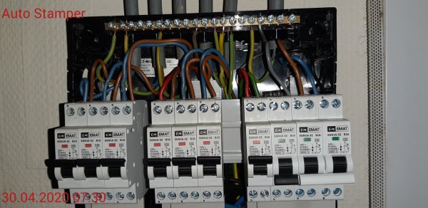

Toch nog even een puntje.
Je hebt één groep met grijs, groen en rood draad, dat mag mits de hele groep zo is uitgevoerd.
Ik zie ook een groep met bruin en rood, dat mag niet. Rood moet vervangen worden door blauw. En wat doet die zwarte draad helemaal links daar?

de draden die jij ziet bij de automaat no 4 rood/bruin deze komen van de vroegere bedrading uit de muur uit een buis dus deze kan ik niet zomaar veranderen.
De draden die jij ziet van de automaat no 7 rood/bruin komen ook van de vroeger bestaande instalatie ook weer uit een buis uit de muuur .
Automaat no 8 zit niets op is voor reserve.
Automaat 9/10 is een kookgroep met de kleuren 5 aderig grijs/bruin/blauw/zwart
Wat bedoel je met de zwarte draad links daar zit geen draad
er zit wel een zwarte draad aan de rechterzijde (kookgr)

Ja, sorry, die zwarte had ik verkeerd ingeschat op klein beeldscherm telefoon. Maar het blijft vreemd dat er in een groep wel de groene door een bruine is vervangen en de rode niet door een blauwe. En zo te zien nu ook de grijze er nog zit ipv geel groen.

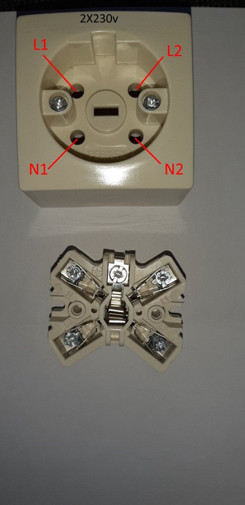

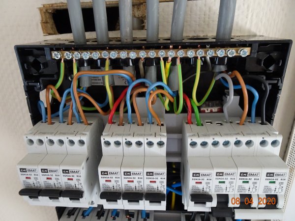

Frank ik snap dat je dat niet goed kan zien daarom deze nieuwe foto van boven af. De twee gekoppelde automaten aan de rechtse kant zijn van de kookgroep 2x 230 v daar vandaan loopt mijn 5 aderige kabel geel/groen/grijs/bruin/blauw/zwart naar mijn kookplaat stekker een perilex WCD Ik heb deze draden maar zo aan de automaten aangesloten omdat ik nergens iets kan vinden welke kleurcode ik moet aanhouden ( de aarde draad zit altijd goed ) om deze 5 aderige kabel aan te sluiten ?? Je ziet deze nieuwe grijze draad dan ook lopen van mijn gekoppelde automaten naar de Perilex WCD in de keuken Dat was het Maar mijn vraag blijft nu bestaan welke kleurcode aanhouden van mijn gekoppelde automaten naar mijn Perilex WCD ??

Er is geen standaard kleurcode voor 2x230 perilex voorgeschreven behalve de gebruikelijke kleuren voor nul aarde en fase(bruin,blauw,groengeel) de andere 2 zijn in principe vrij te kiezen.
Meestal word de fase op zwart gezet en grijs op nul.
Ik schrijf zelf op de perilex contactdoos op de bovenste rand "2x230V!"
en dan geef ik bij de gaatjes aan wat fase en nul is en welke bij elkaar horen dmv of een koppelstreep tussen de gaten of dmv nummering.

De combinatie rood/bruin zou dus reden voor afkeur zijn bij inspectie. Zo moeilijk kan het niet zijn om draden te vervangen. En pak dan meteen de oude groep met rood/groen mee, dan is alles weer in orde.

Dat klopt allemaal de draden die jullie opnoemen zijn net allemaal van de vroegere bedrading Deze draden zitten in een pijp allebei achter het METERBORD ?? daar gaan ze de muur in /Of ik moet ze allemaal afknippen en dan de juiste kleurcode aanbrengen door verbindingsblokken of doppen Maar ik zie niet graag verbindings aansluitingen achter mijn groepenkast
liefst zo weinig verbindingen wat denken jullie daar van ??

De normen schrijven voor dat de kleurcodering in een groep hetzelfde moet zijn en dat oude en nieuwe kleuren niet gecombineerd mogen worden.
dus of een groep is bruin,blauw,Groengeel of groen,rood,grijs.
dus bruin kan NOOIT bij rood en grijs in 1 buis.
Bruin kan ook niet gekoppeld op groen voorkomen.
dus of je besteld draad in de oude kleuren, of je vervangt alles voor de huidige kleuren.
Ook omkleuren met krimpkous of tape is toegestaan, maar dan wel over de gehele lengte van de draad.

omkleuren met krimpkous moet dus over de gehele lengte van de draad gebeuren, dan is het handiger om hem te vervangen omdat een draad gemiddeld 3 a 5 meter is zal je deze toch uit de buis moeten halen om de kous erom te krijgen.

Ja dat is net het probleem deze kabels lopen achter het meterbord (wat ik zelf niet kan losmaken )in een buis in de muur en wie o wie weet waar naar toe ?? Allemaal heel vreemd
hoe los je zo iets op ?
Maar klopt mijn foto met de bedrading van de kookplaat??
