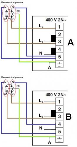

De technieker is langs geweest en heeft mijn kookplaat vervolgens aangesloten: L1, L2, N1, N2 en P1... Alles werkt perfect!
Vroeg mij gewoon af (ga avondcursus elektra volgen) met de kabels dat aan mijn kookplaat toekomen kun je dan u kookplaat aansluiten met 1N, 1L en 1P?
Ik was gaan werken als ondertussen de technieker is langs geweest..
Kan er mij dat iemand vertellen? :-)

Je kookplaat is aangeloten op twee groepen.
2x L fase
2x N nul
en een gezamenlijke aarde.
op een setje aansluiten .... misschien worden edoperwten half gaar :D

Als je u kookplaat aansluit volgens schema A, is da dan op 220V?
Fiesiekus
Waarschijnlijk wel, als L1 en L2 van dezelfde fase afkomstog zijn. Net als schema B.
Als L1&L2 van verschillende fasen afkomstig zijn, staat er tussen L1,2 en N ook 230 Volt.

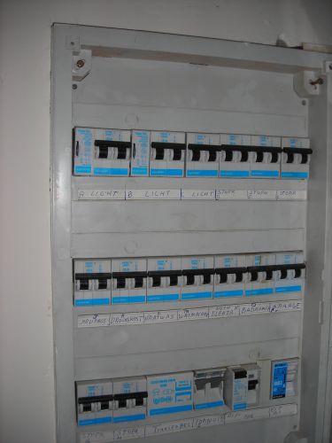

Van volgende automaat vertrekken de draden
Bij mij is alles in orde, deze automaat zit bij ne kameraad van mij...

Kan er mij iemand zeggen welke automaat het juist is waar fornuis bij staat?
Sxnder
Kun je er een close-up van plaatsen?
Ralph
Het staat er toch duidelijk bij, iemand is zo handig geweest daar bij jou om het eronder te schrijven.
Waarom is het niet aan te nemen dat dat ook zo is? Anyway....... het zijn die 2 vreemde eenden in de bijt zeg maar.
Sorry hoor maar u geeft met uw vragen duidelijk aan dat u er te weinig verstand van hebt om een oven aan te sluiten.
Schakel een installateur in, hebt u nog vragen dan kan die ter plekke uitleg geven.
