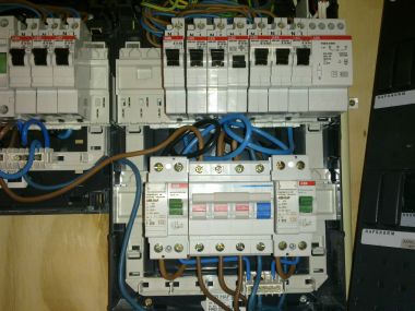

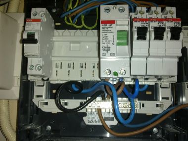

Ik wil een installatie met 4400WP zonnepanelen aansluiten op 1 groep in de meterkast. De bedrading tussen converter (max 19A) wordt 4mm2.
Ik heb een ABB-Haf busboard kast. De ABB 20A C-kar past hierop, maar moet in tegenstelling tot de 16A B-kar automaten aan de onderzijde worden bedraad.
Zie de foto, de meest linkse is de nieuwe automaat.
1) Kan ik vanuit de verdeler onderop in de linkerkast gewoon 1 x bruin en 1 x blauw verbinden met de automaat?
2) Mag dit 4mm2 zijn?
3) Hoe kan ik aansluiten op de aardlekautomaat? Of is dat in deze opzet al geborgd via de aardlekautomaten aan beide zijden van de hoofdschakelaar?
