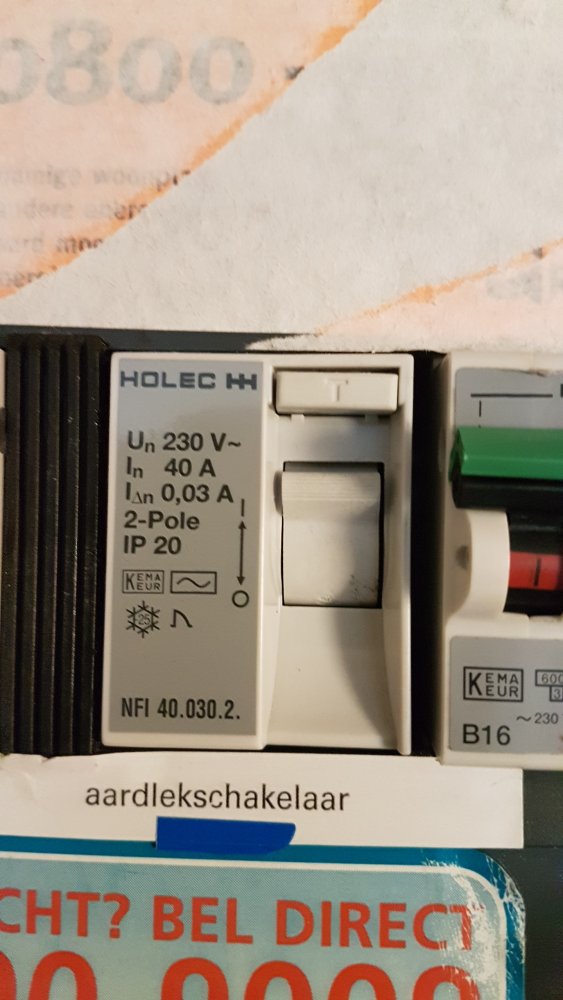

Eh, even voor de zekerheid, maar gaat het licht in de gang ook uit als je aardlekschakelaar test?
Manonkluswataf
  • #25
De aardlekschakelaar zal ik vanavond testen.
Ik weet niet waarnaar jullie inzoemen. Kijken jullie naar de aardlekschakelaar bij de linker groep? Daar staat een T op. Zie foto.
XanderH
  • #26
Het ging ons om de rechthoek met de sinus-golf, naast het Kema-keur logo.
Dit is dus zoals ik al dacht inderdaad een ouder type AC aardlekschakelaar. Deze is minder veilig dan de huidige stand der techniek, namelijk type A aardlekschakelaars. Zoals ik in mijn reactie om 23:48 al toelichtte dus.
Er is verder geen verplichting om hier iets aan te veranderen, het was puur een antwoord op jouw vraag "Zou de oude kast een probleem kunnen zijn, of voldoet dat nog aan de eisen van tegenwoordig?" Daar voldoet het dus niet aan, daarom mogen ze sinds 1997 niet meer geplaatst worden. ;)

Ik heb inmiddels een aardig beeld van het probleem.
-Er zijn alleen 2 lampen die over 2 groepen geschakeld zijn. (Ik heb alles getest, verder is er echt niets)
-deze 2 lampen gaan wel uit als je de aardlekschakelaar omzet.
- we hebben een nieuwe aardlekschakelaar nodig (type ac).
Iedereen heel erg bedankt voor het meedenken. Ik vind het heel fijn dat ik nu deze kennis heb.

  • #28
Het probleem met de gekruiste groepen uitzoeken lijkt mij persoonlijk urgenter dan de aardlekschakelaar.
Een type AC is wat er nu in zit, tegenwoordig is type A de standaard.

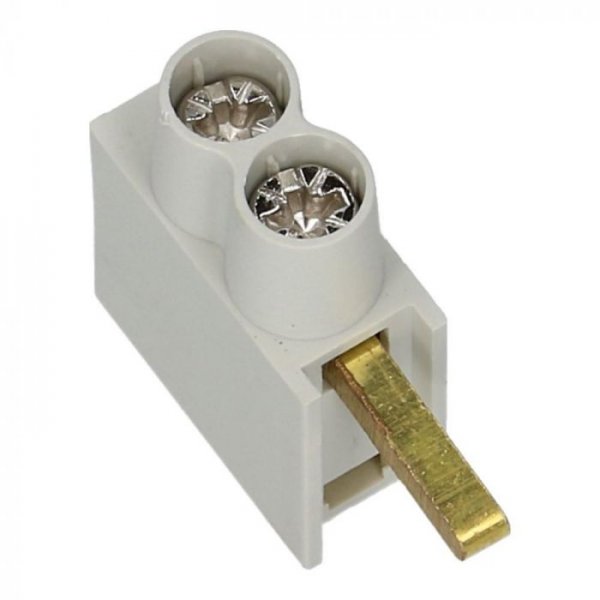

  • #31
Wellicht verstandiger om niet met een stikker te werken. Maar aangezien er niet super veel groter verbruikers opzitten aan de verdeling te zien. Is het misschien voor 'tijdelijk' de veiligste optie om groep 1 en 2 samen te voegen. Dus de draden van groep 1 boven de automaat bij groep 2 zetten of andersom. Dan schakelt het altijd gelijk. Zou ik doen als noodoplossing als ik hiervoor kwam te staan bij een klant.
Maar NOOIT twee draden onder 1 schroef zetten. Gebruik daarvoor deze klemmen.

  • #32
Bedankt, wat een goed en simpel idee Ronaldjes. Dankjewel voor het meedenken.
Iedereen heel erg bedankt voor jullie uitleg en oplossingen. Ik ben erg geholpen door jullie, hier kan ik verder mee. 👍
