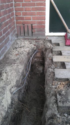

Vandaag de afvoer netjes in orde gemaakt!
kom ik er bij toeval achter dat de oude ijzeren gasleiding lekt
gewoon verrot op 1,5 mtr diepte.
ik dus de tuin opgegraven en daar is het helaas ook een drama.
nu moet ik dus een nieuwe leiding van het huis naar de schuur leggen.
iemand tips ? en wat zijn de eisen?
situatie is als volgt: meter zit in de kelder, vandaar gaat de leiding de kruipruimte in.
dan door de fundering naar buiten en dan door de fundering de schuur weer in....
mag ik nou kunststofbuis gebruiken voor gas??
Ja, dat is balen.
Je kunt kunststof buis gebruiken die voorzien is van een mantelbuis.
Diverse fabrikanten leveren dit compleet.
Bijv. Rehau , uponor , tyleen (gas) etc.
Succes.
Calenta :cool:
Ok ik ga denk ik voor tyleen met een mantel buis.
Deze buis en deze mantel als dat past gezien de diameters...
nu weet ik dat de leiding 60 cm onder de grond moet. Maar moet de leiding ook op 60cm diepte doorgevoerd worden in de fundering? of mag het net als op de foto zo diep als de elektra kabels en het laatste stuk gewoon iets omhoog komen.
anders moet ik door 40cm fundering heen :shock:
Ja, dat mag. Gas bevriest niet en hoeft ook niet beslist 60 cm diep.
Mantelbuis is ook flexibel en kan gewoon uit een stuk bestaan? Je zaagt de mantel toch niet door neem ik aan. :mrgreen:
Let wel op Gastech koppelingen.
Goed checken op lekkage
Met ruim zeepsop of een snuffelaar. ( als je die hebt natuurlijk. )
Calenta :cool:
Nee alles blijft uit 1 stuk, morgen weer een mooi klusje....
Zijn ier speciale koppelingen om weer over te gaan op koper en ouderwetse stalen buizen?
Afhankelijk van de bodemgesteldheid moet de leiding met een lus voor de gevel gelegd worden.
Zodat beweging in de grond niet tot gevolg heeft dat de leiding afbreekt op de gevel doorvoer.
In veel gemeentes worden de doorvoeren bovengronds gemaakt om afbreken te voorkomen onder het maaiveld
Het gaat dus in het geheel niet om bevriezen maar om een veilig en goed gelegde gasleiding die volgens de voorschriften ten minste 50 jaar heel hoort te blijven :wink:
