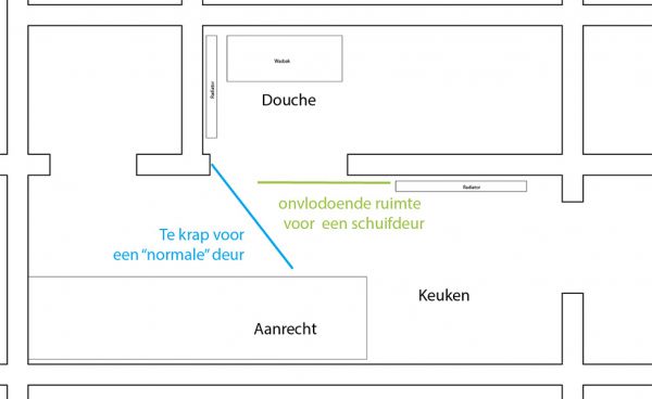

Hallo allen,
Ik heb een vraag over een deur opening naar de douche vanuit een smalle ruimte. Er kan een deur in worden gezet, maar dit kan soms wat in de weg zitten.
Daarom dacht ik aan een vouwdeur. Alleen zijn, de gene die ik ooit heb zien toegepast, altijd wat klungelig. Zijn er versies die soepel lopen en dat blijven?
Of zijn er andere oplossingen voor iets dergelijks?

De situatie is als volgt:
Even vanuit mijn herinnering.
Ik had ook gedacht aan een schuifdeur. Het probleem is dat er aan weerszijden van de muur geen ruimte voor is.

Kun je iets met die radiator? Bijv. beugels nemen die je op de grond vastzet waardoor je ruimte krijgt achter de radiator?
Of en deur nemen die uit 2 delen bestaat (klapdeur)?

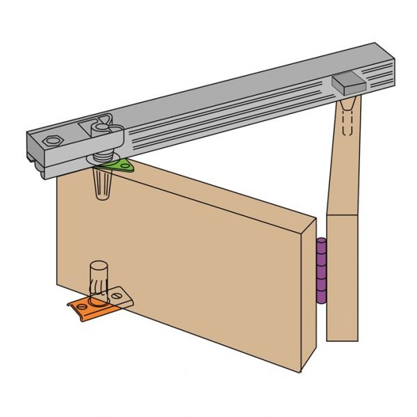

Hmm, ja misschien is een vouwdeur een oplossing. i.c.m een slot van een schuifdeur kan het nog wel eens een degelijke oplossing worden!
Qua radiator. Het is een huurwoning. Van de radiator kan ik denk ik beter afblijven. Met enkel wat houtwerk kom ik wellicht makkelijker weg :)
Over iets meer dan een week heb ik de sleutel. Zal er tegen die tijd op terug komen. Hopelijk heb ik tegen die tijd ook al wat kunnen kijken naar vouwdeurbeslag.
