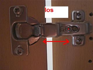

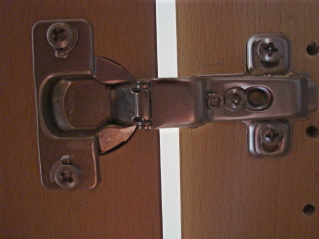

Mijn vouwdeur van de kast loopt uit de bovenste rails, waarschijnlijk omdat de deur scheef hangt. De scharnieren zitten links en de deur loopt aan de rechterkant naar beneden af.
Kan iemand mij vertellen hoe ik de scharnieren (zie foto's heironder)opnieuw kan afstellen?
Alvast bedankt!
Henk253
met stip aan gegeven iets los draaien zodat je de deur recht kan zetten bij alle schranieren.

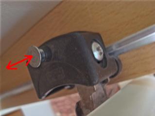

als je de knop uit trekt dan gaat de deur los uit het rails
zet je deze weer op het rails dan knop weer in drukken.
