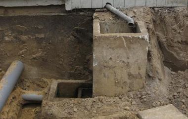

Op de foto zie je de lage tweede kamer (met rechts het bakje voor de stankafsluiting). Rechts zie je nog 'n stukje van de hoge eerste kamer.
Het idee is om een gat te boren in de tweede kamer waar de aan te leggen riolering op uitkomt of de aan te leggen riolering door de deksel te laten lopen.

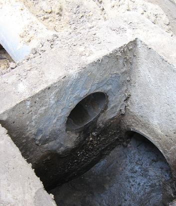

We hebben bij een buurman gezien dat de regen via een PVC pijp door een (ogenschijnlijk geboord) gat in deze kamer afgevoerd wordt.
De wand van die tank/ kamer is beton, maar wel met veel kiezels. Ik neem aan dat u wat huiverig bent voor breuk tijdens boren vanwege de vele kiezels? Is er een grote kans dat er iets misgaat? Wat zou een alternatief zijn?
Alvast hartelijk dank!
Precies, ik zou 'n beetje bang zijn dat de betonwand barsten krijgt. Maar waarschijnlijk valt dat reuze mee hoor, hoe dik is ie ongeveer precies?
Mag het toilet wel op die kamer aangesloten worden? Moet die niet op de 1-ste kamer?
Good thinking, Fiesiekus! Voor de zekerheid ben ik naar de buurman gelopen en bij nadere inspectie blijkt inderdaad dat het niet strak geboord is. Op de foto is de opening van regenafvoerpijp links te zien. Daar omheen is inderdaad cement (?) te zien in een lichtere tint grijs.
Aangezien de wanden 5,5 mm dik zijn (de deksel is 3.5 mm dik) is het misschien dan wel wellicht niet zo waarschijnlijk dat de wand in zijn geheel breekt (?), maar het lijkt toch nodig om de wand daarna opnieuw glad te strijken. Er vallen dus op z'n minst brokken rond de rand af.

Oh, sorry, Fiesiekus, er is wat verwarring ontstaan. Beide foto's in mijn laatste post zijn gemaakt bij de buurman, die ook 'n toilet gaat aansluiten.
De eerste foto heb ik gepost om te laten zien dat er klaarblijk niet geboord kan worden zonder dat er brokken afkalven.
De tweede foto heb ik gepost om aan te geven met welke twee kamers we van doen hebben. De 110mm buis die er helemaal links ligt is nergens mee verbonden. Dat is optisch bedrog. Mijn excuses!

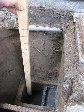

Verder heb ik bij mij in de tuin alleen het stuk boven de lage tweede kamer nog maar afgegraven zodat ik kon opmeten hoe diep de riolering ligt en of er andere buizen op aangesloten zijn. Dat bleek niet zo te zijn.
Ik ben inderdaad wat huiverig om te gaan boren. Is het misschien een idee om de hele put te vervangen?
Nee, dan beter boren. Zorg voor een afdekplaat tegen stukken beton die in de riool zouden kunnen vallen. Na plaatsen van nieuwe pijp de rand afsmeren met cement; geen probleem. Deze dikte scheurt niet 1-2-3-.
