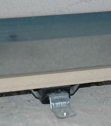

Eigenlijk moeten de U profielen ook ontkoppeld worden gemonteerd. Daartoe zijn er speciale ontkoppel beugeltjes in de handel

De ontkoppelbeugeltjes aan gemonteerd op een lat. en vervolgens worden de beugeltjes gemonteerd op de vloer of boven op de balkenlaag. Die beugeltjes zorgen voor een ontkoppeling. op de latten worden de U profielen gemonteerd. Hiermede kan dan de voorzetwand volgens het metalstud systeem worden gemonteerd. Natuurlijk moet de ruimte onder de lat volgestopt worden met absorptie materiaal. en bij het plafond zoals je al beschreef alles afgedicht en gevuld met absorptie materiaal.

Het onkoppelen was sowieso het probleem niet. Heb ik overigens als volgt opgelost, rubberen daktegeldrakers van 1 cm dik tegen de balken gelijmt.
Profiel op elke balk vastgeschroeft. Aan binnenkant profiel heb ik ook een stukje rubber waar schroef doorheen gaat, zodat kop metaal niet raakt.
die ontkoppelbeugels zijn erg mooi, maar vaak dure oplossingen.
