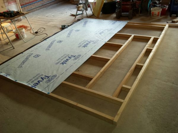

Zoals ik mijn voorzetwanden heb gedaan:
- houten frame gemaakt van 2-3jes (44x69), onderste strijl in de loodmenie, stijlen zo uitgemeten dat naad van de afwerkingsplaten op midden van een stijl valt.
- frame op de grond gelegd.
- Onderkant strook DPC folie. Met RVS nietjes verder een dampopen scherm (spinvlies) vastgeniet, laten overlappen. Met polymeerkit vastgeplakt op de buitenste stijlen ter afdichting.
- frame geplaatst met luchtspouw van 2cm
- frame ondersabelt met ondersabelingsmortel (in de hoogte dus iets kleiner gehouden, plaatst makkelijker)
- geisoleerd, leidingen getrokken
- dampdichte folie
- underlayement (maar OSB of gips kan ook, of een combinatie)
