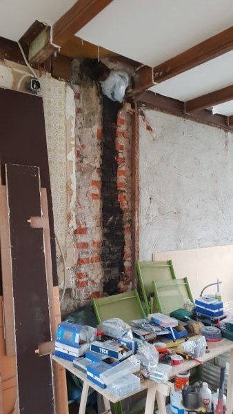

Ik zit en beetje met de plaatsing van een voorzetwand icm de nog te plaatsen kachelpijp.
Ivm de brandveiligheid lijkt het me handig om metal studs te gebruiken ipv hout maar hoe zit dit met dampdichte folie? Deze zal smelten rondom de pijp...
De flexibele kachelpijp komt redelijk dicht tegen de stenen muur het kanaal uit een zal met een knik door de voorzet wand naar voren moeten komen. Het zichtbare deel wil ik van zwarte pijp maken.
Hoe kan ik de doorvoer door de gipswand maken met zwarte pijp, stevig bevestigen en ook nog eens netjes afwerken?
Ter hoogte van de doorvoer gipsplaat gebruiken of ander materiaal?
Hopelijk kunnen jullie me van wat tips voorzien!
Moet het een schouw worden of alleen aansluiting voor een houtkachel?
Een flexibele pijp mag niet als kachelpijp toegepast worden.als je het beneden echt strak wil houden zou je boven de vloer{als dat kan} vanuit de schoorsteen met dubbelwandig verspringen zover als nodig is BV 2 bochten van 30 graden met een stukje ertussen en dan bv met een halve meter door vloer en plafond dan kun je ook rekening houden met het soort kachel en hoever ie van de nieuwe wand af moet staan dit is per kachel verschillend
Flexibel door gemetseld kanaal mag niet? Dit wordt wel via verschillende kanten aangeboden(dubbelwandig rvs) hoe zit dit?
Dat idee wat je aangeeft is geen optie meer, het is een gemetseld kanaal en op de eerste verdieping staat daar een inbouwkast tegenaan/omheen dus kom er op geen mogelijkheid meer bij.
Andere optie is uiteraard een schouw erom maar dat vind ik niet mooi.
Flexibel door gemetseld kanaal mag wel.je zou ook het plafond misschien kunnen verlagen, wat je weg werkt moet dubbel wandig dus buis met isolatie.
