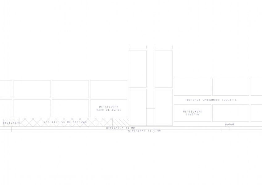

Nu loop ik alleen tegen de volgende vraag aan, voor het netjes afwerken van een wand heb ik gekozen om een voorzetwand te plaatsen.
Dit omdat er een aantal verspringen in de muur zitten.
Het is als volgt opgebouwd:
Wat zouden jullie doen met betrekken tot een dampscherm wel of geen folie aan de binnenzijden en zo ja alleen bij de buren of ook bij de aanbouw. En dan damp open of damp dicht.

Misschien dat u betere ogen hebt maar ik kan niet lezen wat er in de afbeelding staat, graag een duidelijker afbeelding.
