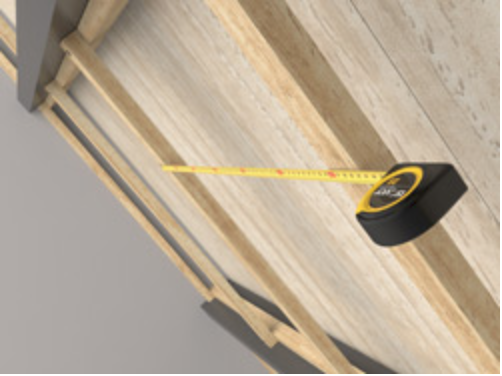

Het dak bestaat deels uit een fopkap met daarachter een platdak. De fopkap bestaat uit balken met houten betimmering en daarna de dakpannen, hier zit verder geen folie of waterkering tussen.
Ik wil verticale kepers plaatsen tussen de gordingen (afstand tussen kepers gelijk aan de breedte van het isolatiemateriaal). Tussen de kepers het isolatiemateriaal aanbrengen, daaroverheen dampremmende folie, rachels en afwerken met stucplaten. Dit heb ik geprobeerd duidelijk te te maken in onderstaande schets:
Een andere bevestigingsmethode zou deze zijn (rachels aanbrengen op de gordingen, haaks daarop opnieuw rachels voor de gipsplaten).

Op de eerste foto zien jullie ook een deel van de muur. Hier wil ik graag een voorzetwand plaatsen. Ook hier heb ik momenteel gekozen voor Rockwool. Hebben jullie hier ervaring mee? Ik ben van plan een rachelwerk te plaatsen op de volgende manier:
