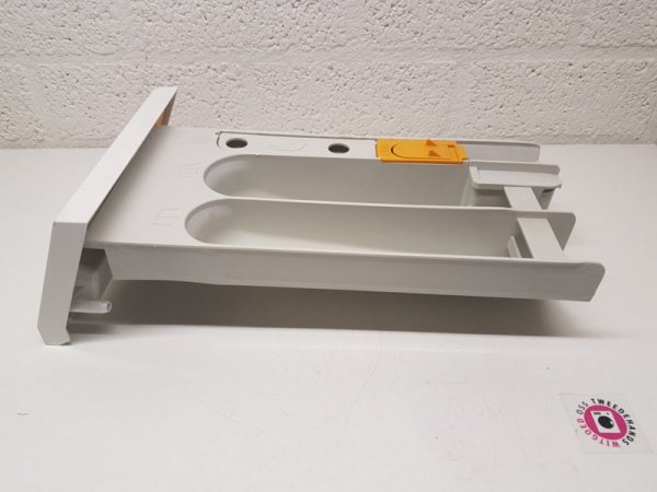

Ik heb een iets oudere Miele wasmachine (8 jaar of zo) met de typische zeepbak met drie vakjes.
Hoe kan ik bij deze machine voorwassen zonder dat het vloeibare wasmiddel voor de voorwas en hoofdwas beiden direct de machine in stromen
en zo dus de voorwas met een twee keer te hoge dosis wasmiddel gewassen wordt
terwijl de hoofdwas zonder wasmiddel wordt gewassen omdat dit al reeds
weggespoeld was bij de voorwas?
Ik wil geen poeder gebruiken.
Hoe lossen jullie dat op?
Is dit überhaupt op te lossen?
Voorwas werd mij geadviseerd vanwege massageolie.
Met alleen een hoofdwas krijgt de machine de olie niet voldoende weggespoeld.
Ik doe die voorwas nu ook en het wasgoed wordt goed schoon.
Alleen wil ik overstappen op vloeibaar wasmiddel.
Hoe krijg ik het voor elkaar zonder dat het wasmiddel uit beide vakken tegelijk de machine in stroomt?
Er zit immers geen schot in de lade die de vloeistof tegen houdt.
In deze zeepbak loopt het vloeibare wasmiddel altijd weg, voorwassen met vloeibaar en de hoofdwas met poeder doen.
Wilt u alles persé met vloeibaar middel wassen dan zou u met een lijmpistool een schotje in de zeepbak kunnen lijmen.

Deze zeepbakken zijn dus echt ontwikkeld op waspoeder.
Nergens op de verpakking vd fabrikant kan ik ontdekken hoe vloeibaar wasmiddel toe te passen als voorwasmiddel.
Ik zou in deze machine helemaal geeen vloeibaar wasmiddel gebruiken. de miele machines met een aluminium trommelkruis hebben het probleem dat het trommelkruis langzaam oplost met vloeibaar wasmiddel. daarom zit er ook geen zeepbak in die geschikt is voor vloeibaar wasmiddel.
Dat is niet alleen bij deze machine, alle machines met een aluminium trommelkruis kunnen er last van krijgen.
Bij gebruik van een vloeibaar wasmiddel zonder soda treedt dit niet op.
Er zijn nog andere dingen die een rol spelen hierin, lees dit artikel eens door.
