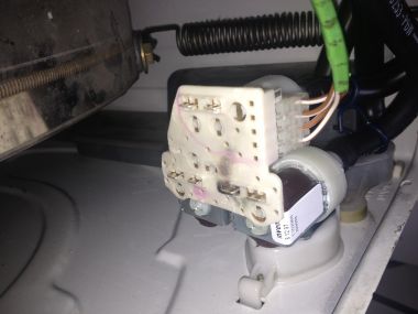

Hallo allemaal,
ik heb een miele w918,die nu de voorwas en de was verzachter heeft omgewisseld
kan dat ? en waar ligt dat dan aan ?

Ventiel stuk! dan?
Erik2630
Nee die is nieuw
hij geeft het verkeerde signaal
ik heb hem doorgemeten
stroom draad komt van de print onder in de deur, vandaar krijgt hij volgens mij een verkeerd signaal

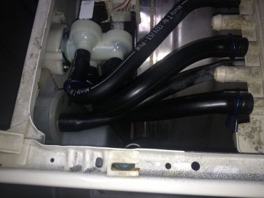

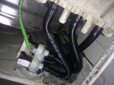

Rusako
Als het altijd al zo goed is geweest,en nu anders,denk ik toch aan de slangen die omgedraaid zijn MAAK eens foto's er van
Erik2630
Rusako

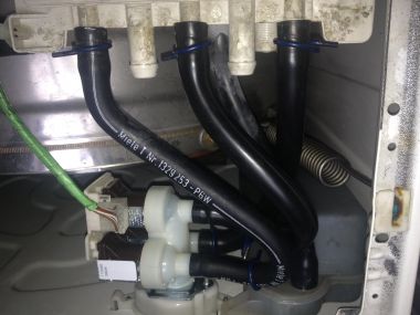

Hallo hier zijn we weer! het zijn mooie foto's :wink: MAAR als je voor de machine staat en je kijkt boven op de ventiel:1-- bovensteslang;moet naar links(k2) 2--midden; moet naar rechts(K) 3--- onderste; in het midden (K1) :wink:LETOP je moet alleen de was er in doen en de rest gaat van zelf :P Bijna!!! en vergeet de klemmen nie want die zitten er nog niet op.
Erik2630
Ja dat snap ik zegt de machine ook😁
Maar dat onderste ventiel zit een vernauwing in het pijpje
In de oude als ook de nieuwe op de zelfde
Maar volgens de geleerden is die vernauwing(pijpje)
Voor de wasverzachter?????!!!

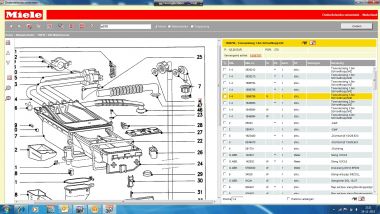

Erik2630
Dit is het schema van miele om het nog (on)duidelijker te maken
Rusako
Tja zo staat het wel maar werkt het niet toch! probeer het dan eens anders, wat wij hier boven uit hebben gelegd! of heb je het al uitgeprobeerd.
Erik2630
Klopt, dan doet ie het :D
blijf je alleen zitten met het probleem van het inlaat ventiel dat bestemd is voor de wasverzachter :( :(
kijk met een bol voor wasmiddel doet hij het nu perfekt
