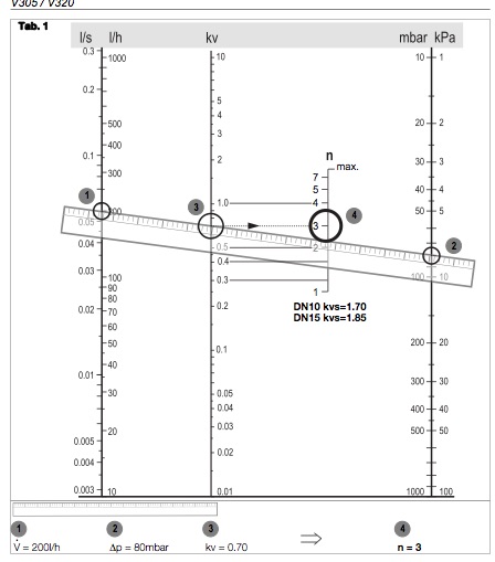

Ik heb Honeywell thermostaatkranen en voetventielen op mijn radiatoren. Het type is:V320. Deze wordt volgens mij in Nederland niet verkocht.
Nu wil deze waterzijde gaan inregelen maar ik begrijp niet veel van de handleiding voor de voorinstelling.
Deze twee afbeeldingen heb ik er even bijgezet voor de duidelijkheid:
!) de nulstand markeren van de voorinstelling, daar is verder niets moeilijk aan
2) een tabel voor het kiezen van de juiste voorinstelling, hier gaat het dus mis bij mij
Ik vermoed dat hierbij de doorstroom(l/h) en de druk(delta P) een rol spelen maar hoe meet ik die?! Ik was van plan om gewoon met meten van aanvoer en retour temperatuur per radiator te gaan werken. Debiet en druk is bij mijn systeem variabel omdat ik een frequentiegestuurde pomp heb.
Op welke stand kan ik nu het beste de voorinstelling zetten, N=3?

Dus alle voorinstellingen op dezelfde stand, zeg 5 ofzo. En dan de voetventielen knijpen tot de retouren ongeveer dezelfde temperatuur hebben. Begrijp ik het zo goed?
Inregelen doe je op de thermoventielen, niet op de voetventielen. De instelling is afhankelijk van de capaciteit van de radiatoren.
Radiator A capaciteit 2000w 2000/1.16=1724 1724/20=86ltr/h.
Dit voor elke radiator berekenen en met deze gegevens de instelling op het thermoventiel aanpassen. De afwijking die er dan nog is nihil. bernhard

Dus in formule: cap. radiator/1.16 = X, X/20=V. En daarmee krijg ik dus de waarde voor V in L/h in de tabel. (verticale lijn 1) Alleen moet ik dan nog minstens één van de andere twee waardes hebben zodat ik een lijn kan trekken om waarde n te vinden. Hoe kom ik aan die waardes?
En moet ik de voetventielen dan juist helemaal open zetten? Zo staan ze nu maar ik vind de retourtemperatuur wat hoog. Ik heb nu bijv. een aanvoer van 53 en retour van 49
De ventielen V320 zijn bedoeld voor grote radiatoren.
Het inregelen op deze ventielen is niet haalbaar.
Beter is andere ventielen te nemen met een kleinere Kvs waarde.
De kleine Δt is geen probleem. Er is geen noodzaak om dit aan te passen.
