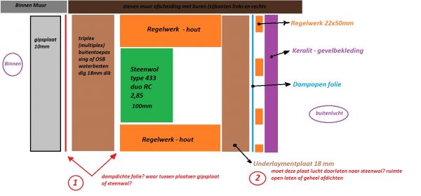

Kan iemand mij goede tips geven betreft houten constructie voorgevel opbouw lagen, voor goede kwaliteit tegen geluid, vocht en warmte
dit is mijn idee van de lagen van buiten naar binnen:
1 - keralit gevelbekleding
2 - houten schotten voor beugels voor vastmaken gevelbekleding.
3 - dampdoorlatend folie.
4 - dichte osb houtendelen dikte ongeveer 15mm
5 - spauw 50 mm lucht
6 - steenwolplaten dikte 10 cm
8 - dampremmende folie
9 - dichte osb houten delen dikte minstens 15 mm
10 - gipsplaat en afwerking binnenruimte
zie tekening dwarsdoorsnede van bovenaf gezien.
Graag wil ik weten of dit goed is of fout is en wat wel goed is. Ik heb geen stenen muur dus alleen hout,
vandaar dat ik het wil opknappen en keralit gevelbekleding wil plaatsen.
Wat bedoel je precies met dichte houten delen. Delen zijn over iets als planken. Of is het een volle plaat.
Van binnen naar buiten, gips, OSB 15mm, een wol 100mm (waarom niet wat dikker), dampopen folie, deze moet heel goed dampopen zijn, een vrije ruimte van 50mm, deze moet met buitenlucht worden geventileerd en de buiten bekleding.
Damprem warme zijde is niet nodig omdat de constuctie zeer dampopen is er kan geen vocht worden opgesloten.
Je kan ook de vrije ruimte tussen de wol en dampopenfolie maken. Zoals op tekening. De kwaliteit van de dampopenfolie wordt dan minder belangrijk.
Het kan zijn dat je door de ventilatie met buitenlucht iets aan warmte verliest omdat de lucht door de wat open wol kan trekken.

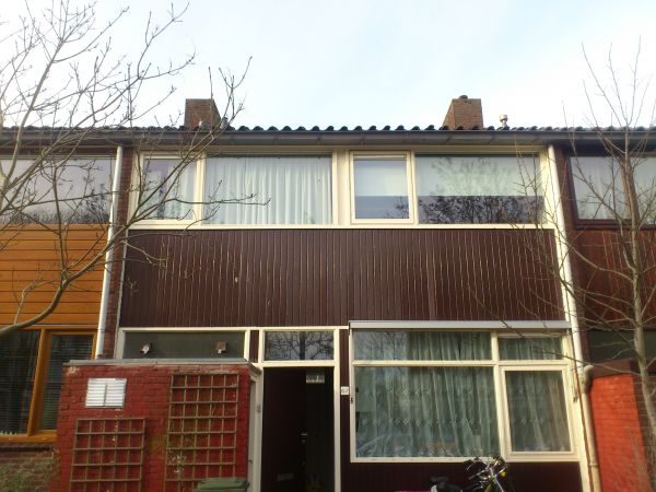

hieronder heb ik een foto van de voorgevel
Water gaat van buiten naar binnen. Vocht gaat van warm naar koud. Alleen in de zomer kan het van buiten naar binnen gaan, voor de overige tijd van het jaar van binnen naar buiten.

Beste Wgb,
Ik heb een nieuw tekening gemaakt.
met 2 vragen in de tekening
1 = waar de dampdichte folie plaatsen, tussen steenwol en triplex, of tussen triplex en gipsplaat?
2 = moet underlaymentplaat lucht doorlaten naar de steenwol of geheel luchtdicht afdichten en daarop dampdichte folie plaatsen?
graag een constructief verantwoord antwoord
Hierbij een constructief verantwoord antwoord.
1 De damprem warme zijde kan je direct voor de isolatie aanbrengen. Bij het monteren van de gipsplaten krijg je door de schroeven meer gaatjes als het aantal wat je voor de houten platen gebruikt.
Voor de zekerheid schroeven voor de gipsplaten dusdanig lang dat deze niet door de underlayment steken.
2 Die ruimte kan je gesloten houden.
Tussen de gevelbekleding en de dampopen folie moet buitenlucht kunnen ventileren.
Beste Wgb,
uw antwoord voor ruimte 2 dichtlaten twijfel ik over, omdat er geen lucht circulatie meer is tussen underlaymentsplaat en steenwol is. Ik heb geen spauw zoals op de foto is mijn voorgevel geheel hout van boven naar beneden. De kozijn van de begane grond is mijn draagvlak voor het regelwerk en de bodem is dus dicht geen circulatie.
Waarom zou daar luchtcirculatie moeten zijn. Aan de warme zijde van de steenwol is toch ook geen luchtcirculatie.
Je moet of je gaat toch ventileren als je een dauwpunt of vocht verwacht. In jouw constructie ontstaat in die ruimte of op de binnenzijde van de buitenste houtenplaat geen dauwpunt.
Ik verwacht wel een dauwpunt of vocht omdat ik geen waterdicht systeem kan maken, dit omdat:
1- mocht er een lichte water lekkage zijn in het kozijn, dan kan het water bij het steenwol komen kan het niet meer weg en ontstaat daar dus houtrot/schimmel etc...
2- ik zit te denken om de gehele underlaymentplaat weg te laten, dus helemaal niet monteren, wel de dampopenfolie en daarachter de regels 22x50.
Dan kan de steenwol makkelijker ademen, alleen dan vraag ik me af moet ik de dampdichte folie achter de steenwol ook weglaten?

Zodra de dagtemperaturen omhoog gaan droogt dat vocht van die lekkage op. We moeten niet overdrijven hoor.
Je zou met een dampopenfolie bij die plekken het eventuele water kunnen afvoeren.
Als je die buitensteplaat niet wil aanbrengen kan dat ook.
De opbouw wordt dan. Gipsplaat 10 mm, triplex/OSB 18 mm, wol 100, dampopenfolie, 50 mm vrije ruimte voor ventilatie en de keralit platen. Je krijgt voorbij de binnenste houtenplaat een dampopen constructie omdat de buitenste plaat het vocht niet meer opsluit.
Kan je ook iets dikker isoleren.

Ik weet niet hoe ik hier op moet reageren. Alle mogelijkheden zijn dacht ik inmiddels wel tegen het licht gehouden.
Ik zou op de isolatie een goede dampopenfolie plaatsen vervolgens die open ruimte van 50 mm en de keralit.
Dus gips, houtenplaat, isolatie (het vak regelwerk-hout volledig vullen), dampopen folie, openruimte en de keralit.
Ik ben er ook voor om de buitenste OSB weg te laten. Op de stijlen dan eerst folie, dan horizontale rachels, verticale rachels en de keralit.
De aansluiting aan de bovenkant is van belang, omdat er geen water in moet kunnen lopen.
