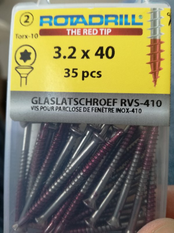

Voorboren glaslatschroef
Ik ga glaslatten vastzetten met deze RVS schroeven. Volgens medewerker Karwei moet ik alleen de glaslat voorboren en niet het hout waar ik hem in vastzet. Ik twijfel, klopt dat?
Waarom spijker of niet je ze niet vast?
Schroeven zijn zo groot voor een glaslatje en volgens mij is dat niet gebruikelijk.
Glaslatten bij buitenbeglazing moet geschroefd worden ivm inbraakwerendheid. Glaslatten binnensponning worden met een banaantacker verdekt vastgeschoten.
Spijkeren overweeg ik ook nog. Dan heb ik veel minder herstel werkzaamheden achteraf.
Glaslatten waren 20 jaar geleden ook gespijkerd bij oplevering uitbouw. Ik zie een inbreker nog geen dubbel raam er uit halen van ongeveer 1.3 meter bij 2 meter. Maar misschien is het een verzekerings kwestie. Dan zou ik alle glaslatten moeten vervangen en daar zit ik niet echt op te wachten. :-)
