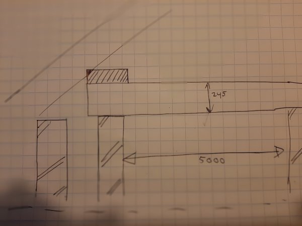

Voor de bevestiging van muurplaten op de zolderbalken, heb ik 8x200m lange schroeven.
Is het verstandig om, gezien de lengte, voor te boren of is dat ‘not done’?

Voorboren op de kernmaat van de schroef.

Boren van 200mm zijn er zat, maar ik ben wel benieuwd waarom muurplaten op een balk met 8x200mm schroeven.
Deze schroeven zijn mij verkocht.....door een erkende bouwmaterialenzaak.
Maar ik voel twijfels/vraagtekens.
Die is het details. Bij de opbouw zit een verhaal. Op onze schuur zou eerst een plat dak komen (vergunningsvrij bouwen), maar er zijn wat 'mazen in de wet' waardoor wij toch een puntdak mogen maken.
Schroeflengte 70 of 80 mm is lang genoeg om een plaat mee vast te zetten op een balk.
Omdat je dan de schroeven ook door de vloerplaten aanbrengt en je vloer daardoor een goed stevig geheel wordt met de kap
