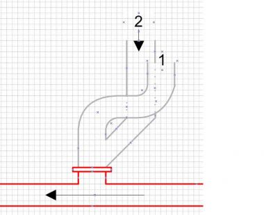

Allen,
Ik heb dit al eens voorgelegd, maar er zijn toch twijfels bij mij ontstaan.
2 is de standleiding waarop vanaf de boven verdieping een wc 2 douches 3 wastafels en een bad op aangesloten zitten (wel met ontluchting op de zolder)
1 is de wc
Grijs is PVC en rood is gietijzer.
Verwachten jullie dat het op deze manier aansluiten een probleem geeft? Ik maak me namelijk zorgen over dat bijvoorbeeld de vaste delen zich recht onder de standleiding zullen ophopen. In de huidige situatie zat er hier alleen een wc. Alvast bedankt
Rechts van de pijl komt de keuken met vaatwasser en gootsteen
links van de pijl komt de wasmachine cv ketel droger en de wastafel
Het nieuwe topic samengevoegd met het oude, is het misschien wat duidelijker.
De haakse aansluiting op de liggende leiding is niet echt handig, normaal is dit onder 45 graden.
Kun je niet de gietijzerleiding tot links van de pijl laten bestaan, en het deel naar de keuken toe ook vervangen?
Vooral de wc's kan problemen geven op deze manier.
