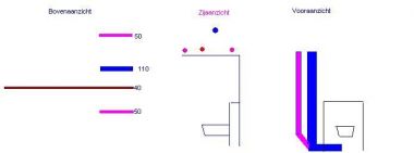

Voor mijn nieuwe badkamer wil ik parallel tussen de verschillende balken de afvoer van de douchedrain (50 mm), de afvoer van de dubbele wastafel (50 mm) en de afvoer van het bad (50 mm) laten lopen. De afvoer van de WC blijft in eerste instantie hoger zitten. Het volgende plaatje laat de situatie zien.
Nu wil ik aan de andere kant van de muur in het dak van de wc die daar op de benedenverdieping zit de afvoer bij elkaar laten komen en langs de muur waar het frame van het hangend toilet zit laten lopen.
Ik vraag me af of ik moet kiezen voor een bv twee parallelle leiding naar onder, 1 buis van 110 mm waar de wc op zit en 1 van 50 of 75 mm waar de douche, bad en wastafels op zitten en deze twee dan onder laten aansluiten, voordat ik ze koppel aan de afvoer van de wc beneden.
Een andere optie is op ze alle 4 al bij elkaar aan te sluiten boven het plafond en dan in 1 buis van 110mm naar onder.
Hebben jullie nog andere ideeën?
