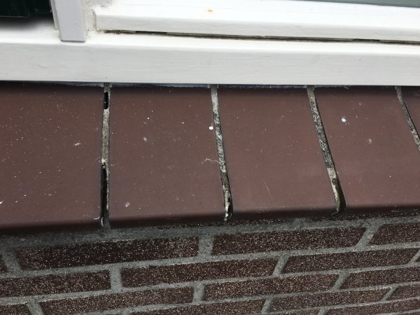

Beste allen,
Ik heb buiten bij het raam het rijtje zoals op de afbeelding te zien. Het voegwerk is beschadigd zoals ook te zien is.
Wat smeer ik hier het best in?
Moet ik eerst (een deel) van het oude voegwerk verwijderen?
Dank alvast.
Joris
Het beste is inderdaad, om eerst de oude voegen voorzichtig te verwijderen.
Dat zou je met een dremeltje of multitool kunnen doen.
Niet gaan hakken, want anders heb je kans dat de waterslagen los komen.
Daarna opnieuw voegen met zilverzand en cement
Bedankt voor de snelle reactie! Ik ga aan de slag. Nog enig suggestie hoe ik dit zo net mogelijk kan doen? Ik heb ooit netjes gelakte badkamer tegeltjes gevoegd, maar daar kon je restanten met een spons makkelijk wegvegen... ik twijfel of dat lukt omdat de textuur van de waterslagen grof is, ik wil niet dat er resten achter blijven.... afplakken met schilderstape?
dank!
Joris
Deze kun je ook net als tegels, met een spons schoon maken.
Het voegmengsel niet te nat aanmaken, maar aarde vochtig.
Wel zilverzand gebruiken ipv voeg- of metselzand. De korrel afmeting is te groot, het is te grof.

Hoe meer oud voegsel je weg haalt, hoe meer hechting het nieuwe voegsel heeft.
De raamdorpelstenen liggen in de specie. Het voegsel houdt ze niet op hun plek. Met een multitool met diamant zaakje er in kun je voorzichtig de voegjes er tussen uit halen.

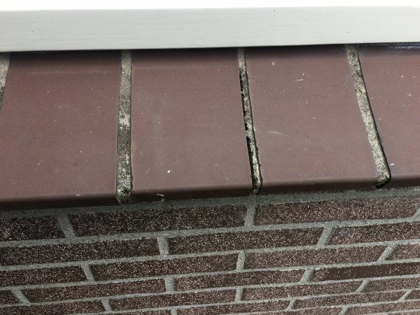

Ik ben zojuist begonnen met voegwerk van onderdorpel verwijderen. Ik heb zoals gezegd een multitool + diamantschijf gebruikt. Het stuk wat los zat ging er erg makkelijk vanaf. Maar wanneer het voegwerk nog goed is heeft het flink wat moeite ermee om het weg te halen. Ik begrijp dat volledig eruit halen het beste is, maar kan het echt veel kwaad als ik over het bestaande goede voegwerk nieuw voegwerk zou plaatsen? Ik moet namelijk 10 raamdorpelstenen doen en het wordt dan wel erg veel werk om alles eruit te halen + de kosten schieten aardig omhoog, aangezien diamant zaagje erg prijzig zijn...
IMG_20230816_131112.jpg IMG_20230816_131534.jpg IMG_20230816_131527.jpg IMG_20230816_131015.jpg IMG_20230816_130930.jpg
Laatst bewerkt:
Zolang de voeg maar genoeg diepte heeft is er voldoende raakvlak met de dorpelsteentjes en dus voldoende hechting.
Ik weet niet of de overgang van oud naar nieuw voegwerk waterdicht wordt.
