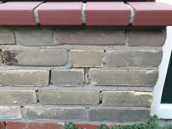

Ik wil graag de buitenmuur voorzien van nieuwe voegen.
Dus bestaande voegen moeten eruit.
Nu is dit mijn eerste keer, dus ik vraag me af hoe het beste verwijderen
Zelf dacht ik al aan 6,5 mm voegenfrees voor snel werken.
Of moet ik dikkere voegenfrees nemen?
Ik kan natuurlijk ook voor voegenbeitel kiezen, maar ik ben bang dat het een keer misgaat.....
Dankje wel voor het meedenken! :super: :bedankt:
Wat is de kwaliteit van de bestaande voegen en uit welk jaar stammen die ongeveer.
Plaats ook even een foto van dicht bij de voegen.
BMW318TI
Dankje wel Jan! Ik zal foto's maken .....
BMW318TI

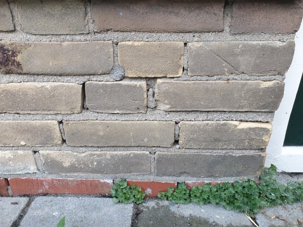

Hier zijn de foto's sommigen gedeeltes zijn nog prima.
Maar ik kan beter gelijk alles aanpakken, dus later niet nog een keer..... :oops:
Huis is van begin jaren 50..

Ik zal dit proberen met een klein licht hak hamertje met brede platte beitel
Lijkt mij ook verstandig.
Hak er niet teveel uit want treedt kleurverschil op.
Ik gebruik vaak een hakhamertje op lucht, werkt ideaal, een kleine haakse slijper kan ook bij de horizontale voegen.
Er zitten een aantal stootvoegen die zo smal zijn dat er geen voegspecie tussen kan, maak die voorzichtig wat groter.

Als je gaat slijpen huur dan een slijptol met afzuiging als was het maar voor je buren.
hakken met een verstande voetenbeitel en een klein luchthamertje is veel makkelijke knap te doen dan zagen
als ik die voegen zo zie denk ik dat je een deel er zo uitspuit met de hogedrukspuit.
haal ze diep weg min. 2cm dat heeft dit metselwerk nodig om er weer een sterke platvolle voeg in te leggen
persoonlijk zou ik deze steen ook even behandelen als je gevoegd hebt

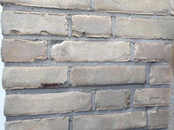

Weten jullie hoe ze die muren zo mooi krijgen, lijkt net nieuw.....
Doen ze dat met stralen of gewoon schuren?
Boertje125
Dan worden ze schoongemaakt meestal gestraald.
maar alleen de hogedrukspuit lauw water zeep een schrobben haalt de kleur ook al ontzettend op
het is een speciale kap voor fijnstof arm werken als je die niet gebruikt legt er tot een straal van 100 meter overal stof en gruis.
de meeste mensen worden daar (terecht) niet blij van
Het risico met de hogedrukspuit is dat het verschil in kleur zoals op de eerste twee foto's nog groter wordt.
Met stralen krijg je het mooiste effect.
