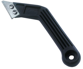

Enige tijd geleden heb ik na de verbouwing van mijn badkamer voor het eerst gevoegd.
Dit is niet echt een heel groot succes geworden helaas.
Ik heb toen te veel achter elkaar gevoegd waardoor de voegen op veel plaatsen al te hard waren om nog normaal netjes te krijgen.
Het resultaat is dan ook dat de voegen allemaal eigenlijk te dik zijn en op sommige plaatsen zelfs iets over de tegels vallen.
Heb hier wel weer een hoop van geleerd maar goed daar heb ik nu even weinig aan:)
Nu is mijn vraag hoe kan ik dit het beste oplossen.....
Ik snap dat alle tegels eraf en opnieuw tegelen misschien het beste is maar zou dit toch zonde vinden en kies liever een andere oplossing als deze er is.
Het zal niet meevallen, maar het is te doen met veel geduld, en voorzichtigheid.
De enige manier, is met een voegenkrabber (zie afbeelding) de voegen voorzichtig uit te krabben.
Doe dit voorzichtig, zodat het glazuur van de tegels er niet af springt.
Daarna de tegels opnieuw voegen.
Er zijn ook elektrische hulpmiddelen verkrijgbaar, maar de kans dat de tegels beschadigen, is hierbij veel groter.
voegenkrabber.

Zo'n voegenkrabber werkt alleen als de voeg niet al te hard is. Anders werkt een occilerende machine handiger. Dit kan ook erg nauwkeurig. Je gebruikt zo'n blad:
Zoals ik al aangegeven heb, kon het ook machinaal, maar heb je meer kans op beschadegingen.
Zeker als de voeg op de tegel zelf zit, zoals in deze situatie
Maar met die voegenkrabber gaat het ook met harde voegen goed en met gevoel.
