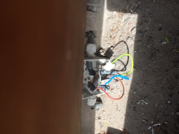

Hallo allemaal ik zit met een dilemma,
Ik heb 1 voedingskabel in de tuin lopen ik heb hierop 7 lichtspots op staan in de tuin en 6 stopcontacten ook in de tuin. Verlichting word bediend via een schakelaar binnenuit. Mijn probleem is dat de buiten stopcontacten ook meegeschakeld worden met de spots, ik wil de stopcontacten constant spanning op hebben.
Wat doe ik hier verkeerd ik heb het vermoeden dat ik ze verkeerd heb aangesloten in de lasdoos er komt dus 1 voedingskabel 3 aderig zwart bruin en grijs en en een stalen draad voor de aarde is een buiten kabel trouwens. Ik zet er een afbeelding bij.
Ik hoor graag van jullie.
Mvg Eltro
Normaal gesproken gebruik je zwart als schakeldraad voor de spots en bruin als vaste spanning voor de stopcontacten. Het lijkt net of hier zwart en bruin samen in een lasklem gaan. Daar gaat iets al niet goed en kijk ook even eea bij de schakelaar na.
Volgens mij mis ik dan toch een draad?
1 kabel die binnenkom
1 kabel naar de verlichting
En dan heb je nog een kabel nodig voor de stopcontacten(alleen bruin,blauw en aarde)
Dus de vraag is eerder hoe zijn de stopcontacten aangesloten..?.
De zwarte draad is schakel en die kan gewoon bij de bruine er bij en de blauwe gaat rechtsstreeks op de verlichting.
Dus even alles na lopen de stopcontacten moeten op de blauwe en bruine altijd stroom.
En de verlichten krijg alleen stroom als er geschakeld word.(zwart(van bruin afgetakt)blauw.
Gr martin
Dus de zwarte hoort niet bij de bruine er bij maar gelijk naar de schakelaar😪
Dus die bruine zal wel naar de schakelaar lopen en dan werkt het ook even veranderen dan is het voor een ander in de toekomst ook duidelijker.
Hallo bedankt voor de informatie,
Klopt er gaat 1 kabel naar de stopcontacten en 1 kabel naar de spots die zie je niet op de foto ivm foto eerder genomen.
Dus de zwarte gaat direct naar de spots en de bruine gaat naar de stopcontacten.
Nul en aarde gewoon bij elkaar.
Moet alleen effe kijken bij de schakelaar binnen dat de bruine draad niet geschakeld word.
Ik kan er volgende week weer bij ivm vakantie ik laat het jullie weten als ik er uit ben. In ieder geval bedankt voor de info.
Mvg Eltro
