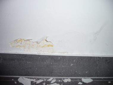

Op bijgevoegde foto zie je het afbrokkelen van de muur van de kamer die direct tegen de douche aanstaat. We vermoeden dus een (kleine) lekkage vanuit de douche.
Het vocht komt nu pas uit de muur zetten, zonder dat we iets veranderd hebben. Het enige is dat de vloerverwarming nu uitstaat. Ik ga ervan uit dat de vloerverwarming de kleine lekkage dagelijks liet opdrogen.

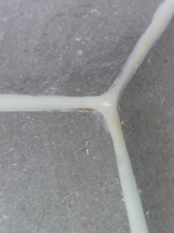

Op de andere foto's zie je de kit in de voegen. Ik heb een foto gemaakt van een zeer kleine opening in de kitrand. De hele kitvoeg is wel bijna 1 cm diep en dit lijkt me maar een zeer klein scheurtje zou dit het probleem al kunnen zijn?

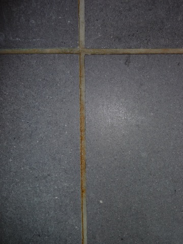

Een andere mogelijkheid die ik zie is de zeer oppervlakkige scheur in het voegwerk. Ook deze lijkt me niet heel diep, kan dit het veroorzaken?

Als er een scheurtje in de kit zit, kun je deze het beste uitsnijden, goed ontvetten, en opnieuw afkitten.
Ook in het voegwerk mogen geen scheurtjes zitten.
Want op de foto zijn donkere plekken te zien in de voeg.
Dit kan duiden op vocht achter de voeg.

De kraan zit wel boven de verbruinde voegen. Ik kan me voorstellen dat dit komt door water dat naar beneden druppelt.

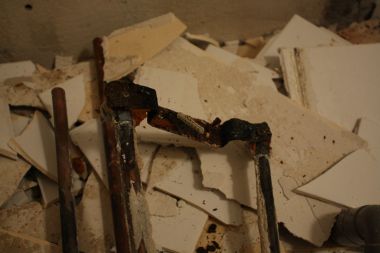

Wat zit er dan wel tegen die muur graag evt wat foto`s badkamer
Dat bruine is roest dan heb je last van verrotte muurbeugel en dat duidt weer wat @Peter aan geeft
