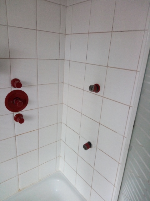

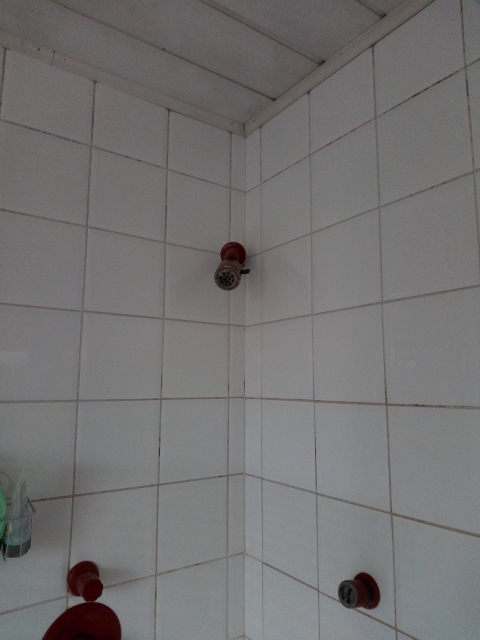

Beste,

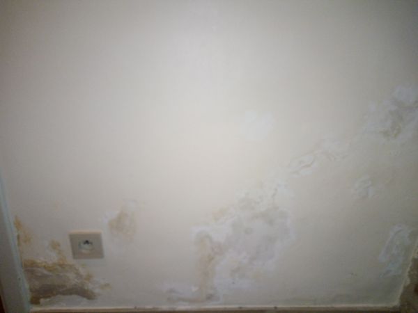

Onze douche geeft water door naar de muur in de gang.
De voegen tussen de tegels zijn niet meer je dat. Kan ik i.p.v. de tegels uit te breken ook gewoon twee wanden van quaryl ertegen lijmen en een nieuwe douchetub en cabine plaatsen?
Ik zou eerst eens even kijken, of de ruimte tussen zij sproeiers en tegels afgekit zijn.
Zo ook of alle kitvoegen nog wel goed zijn in de hoek en van de douchebak.
Maar als je een nieuwe douchcabine wilt plaatsen, dan hoef je niets voor de wand te plaatsen.
Dit omdat die cabines al waterdicht zijn.
Maar ik zou ook eens kijken naar de ventilatie in de badkamer.
