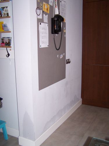

Voor de duidelijkheid stuur ik een fotootje mee.

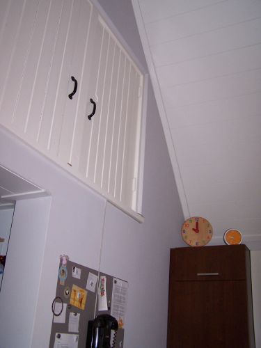

Ik zet hieronder nog een tweetal foto's om de "plaats delict" te verduidelijken:
en nog eentje wat hoger:
Het schuine dak wat je op de foto ziet is een standaard pannendak en de pannen zijn goed.

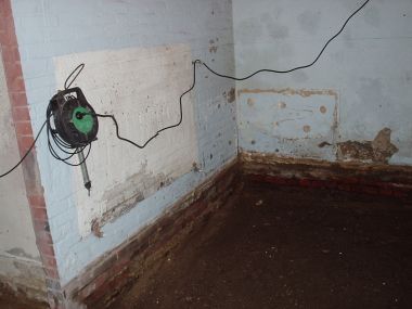

Jfhorst schreef:
Hallo beste mensen,
Sinds december 2004 heb ik de keuken uitgebreidt in mijn jaren '30 huis.
Ter verduidelijking hier nog een foto van toen de de hele vloer uitgegraven was. De fundering is nog opgemetseld van ca. 1 meter breed en dan trapsgewijs naar boven.
Voorheen hadden wij trouwens ook nooit van vochtplekken.

Henk253
Dus als ik goed kijk is daar waar de haspel hangd de muur met lekkage plekken.
Achter die muur zit de keuken dus, heb je ook onder de vloer gekeken bij de buren?
