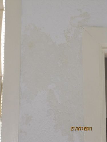

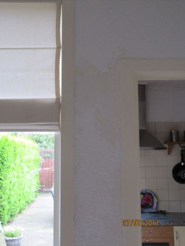

Ik heb 1 muurtje in de woonkamer en die geeft vochtplekken opeens. Tijdje terug met speciale verf voor vochtplekken gedaan en naderhand met gewone muurverf maar het lijkt alleen maar erger te worden en ik weet niet waar het vandaan komt etc. Iemand raad?

Henk253
Lijkt meer lekkage van je uitbouw van keuken in de spouw.
wat zit er boven de uitbouw keuken?

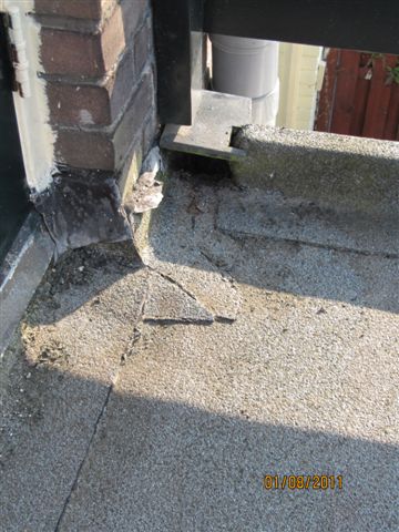

Sammy67

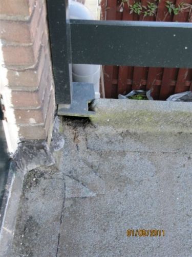

Er zit een balkon met bitumie en een afvoer......
als het van bovenkomt dan zouden die vochtplekken ook vanaf het plafond te zien moeten zijn???
Waldy
Specialist Zonwering
Water kan een gekke weg vinden.
Als het door de spouw van boven komt dan is het niet noodzakelijk dat het op het plafond ook te zien is.
Het kan langs het spouwblad naar beneden lopen en daar waar er een brug tussen binnen en buitenspouw zit (klodder specie bijv) zo in kontakt komen met die muur.

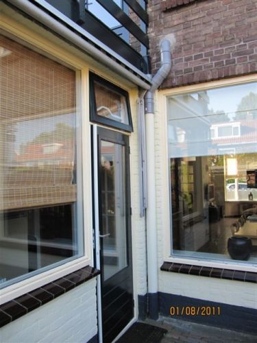

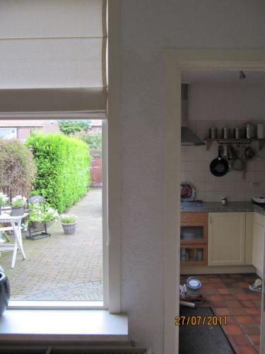

Rene de klusser
Specialist Bouw

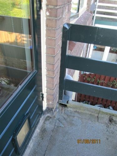

Zo te gokken zit er achter deze muur een deur naar buiten.
Klopt dat of ben ik mis.
Want er licht een mat op de grond.
Als dat zo is ben ik bang dat de loodslabe boven dat kozijn stuk of lek is.

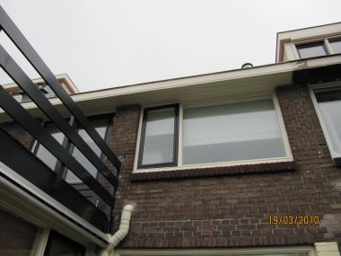

De buiten muur van de keuken is dat een spouwmuur of een enkelsteensmuur.
Ik gok op de laatste want de ruimte tussen beide kozijnen op de foto is ongeveer 15 cm.
Sammy67
Ik denk een enkelsteenmuur, want het is onwijs koud in de winter en is later denk aangebouwd vroeger.

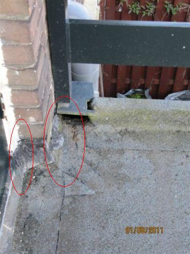

Henk253

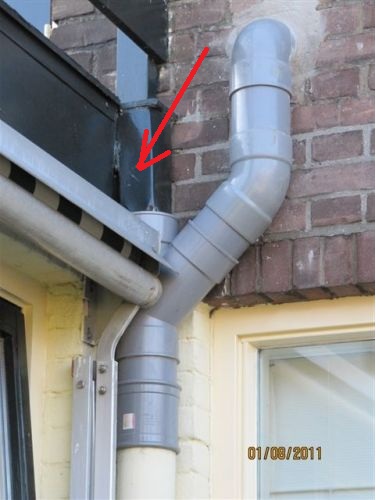

Wat is dat voor een afvoer daar in de hoek
Plaats eens een foto van de plek maar dan van buiten op genomen, en ook een van balkon in die hoek.

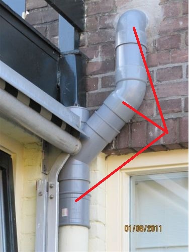

Afvoer van de badkamer en toilet boven.
Henk253

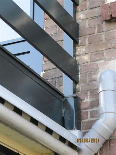

Die afvoer in de muur heeft die daar altijd gezeten of is dit zo gemaakt.
Wat wel link is die pijp gaat condenseren ook in de spouw warme bad water en koude muur.
zoals dat t-stuk is geplaatst is ook het zinken vierkante pijp gaan bewegen hier kan ook lekkage zitten.
Of het kondens van warme water uit riool in de hoek vooral als het kouder word komt via uitloop onder het dak of muur.
Sammy67
Ja, die pijp heeft er altijd al gezeten.

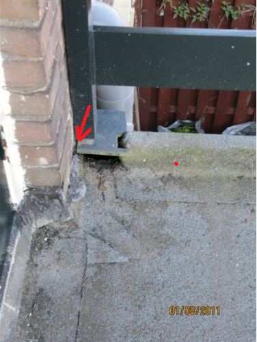

Iemand zei misschien de loodranden op het balkon die te kort zijn en oud.......?!!

Ook die badkamer aan sluiting deze is nu 110 en is vernieuwd
Henk253
dit vind ik ook een link hoekje

Frank
Ik heb mijn twijfels over deze twee plekken.
Kan je daar een close up van maken?
Henk253
deze afvoer is deze net vervangen.
en dit is de ouderwetse bestaande zinken afvoer van vierkant naar rond.
Sammy67
  • #19
Dat bovenstuk is afgelopen november vervangen omdat het allemaal los zat en water langs liep. Nu gelukkig niet meer. Het onderstuk is het oude nog.
Dat groene vierkante ding is ook oud en daar loopt het water van het balkon in naar de pijp.
