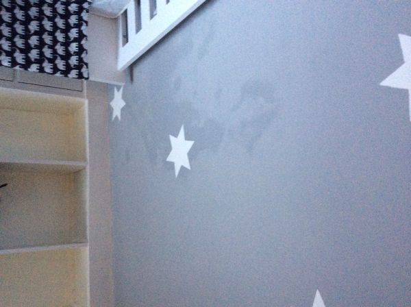

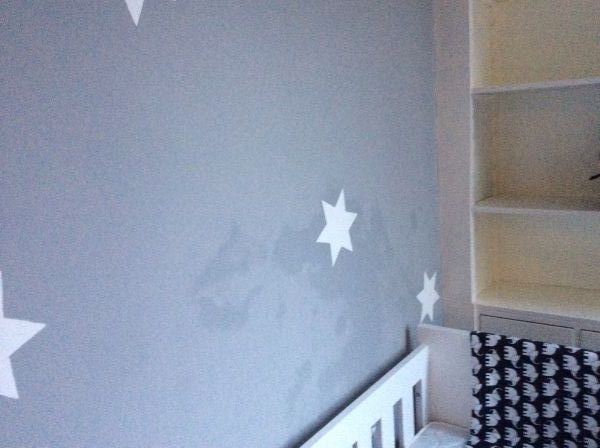

Dit is een enkelsteensmuur uitbouw (op westen) en ik heb al jaren last van vochtdoorslag en schimmelvorming. Verven was moeizaam omdat de latex na het drogen er weer af kwam. Vanaf de buitenkant kom ik er helaas niet bij omdat het op de 4e verdieping is. Vorige bewoners hebben er wel een soort vochtwerende pasta overheen gesmeerd.
Nu heb ik de muur weer glad gemaakt met wat stuc/muurpleister. Daarna geschilderd met speciale vochtwerende latex (antischimmel). Muur is weer strak maar wel enkele vochtvlekken weer, zie foto (excuus voor de 180 draai). Is hier nog wat aan te doen? Helpt hard stoken in de kamer?

Zo staat die foto zo goed.
Is het geen woonvocht wat op jouw muur condenseerd.
Staat er verwarming in die ruimte, is er een raam dubbel-of enkelglas en is er een mogelijkheid te ventileren.

Dank! Aan de overzijde (2m) zit een dubbelglas raam met rooster die open te schuiven is en eronder een radiator. Wat het beste te doen?
Wgb
Hoe doe je het nu. Het is een slaapkamer?
Henk253
Kan je een foto maken van de buiten muur waar je lekkage plek ongeveer zit?
