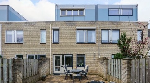

Hallo
Op de foto te zien zitten er bij de stuiknaden van de dakkappen vochtplekken. Het is alleen bij de stuiknaden en alleen aan de achterkant v het huis. Het hele blok heeft er last van.
Hoe is dit het eenvoudigste op te lossen?
Binnen in huis is er niks te zien.

Je dakrand is waarschijnlijk met een daktrim afgewerkt en niet met dakkappen. De dakopstand zal wat breder zijn uitgevoerd waardoor er water op blijft staan en dat loopt door de uitzettingsnaden van de trim naar de gevel. Maak is een foto van de binnenkant van het dak.
Is er een daktrim aangebracht dan is kit een goedkope-en tijdelijke oplossing.

Dat is het nadeel als er geen afdekking onder de naad in de daktrim zit. Als de dakbedekking vervangen wordt kan dit aangepast worden. Misschien kan het als tijdelijke oplossing afgekit worden.
Als het wel een los element is (niet vast aan dakbedekking) dan kan er nu al wat aan gebeuren.
Controleer of de dakrand voldoende oversteekt. Optimaal is 30mm. En controleer of de rand afwatert naar het dak toe.

Als het inderdaad afdekkappen zijn is het heel duur om het op te lossen. Schiet me ook te binnen dat het type dakbedekking, kunststof of bitumen, veel invloed kan hebben om dit in orde te krijgen.
Op den duur krijg je schade en vuile vlekken.

Voegen die kapot gaan.
