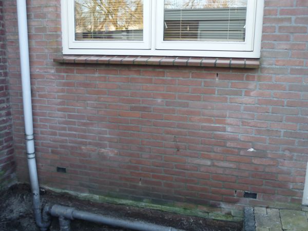

Nog geen jaar in bezit, maar helaas wederom een probleem aan onze woning waarvoor advies is gevraagd:
aan onze achtergevel (op het noorden) bevindt zich onder het raamkozijn, en onder de raamdorpel, een grote vochtplek. Zie ook foto's die ik heb toegevoegd.

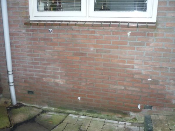

In de gevel zat tot 2 weken terug geen ventilatie vandaar dat ik er open stoot voegen in heb geboord. Helaas zit er boven in de gevel een oude schacht (voor de keuken) die goed is dichtgemaakt (aan de buitenkant) met een plaat. Ik vermoed dat de buiten en binnenmuur achter de schacht open zijn, vandaar dat ik veel koude toch in woning heb aan deze zijde sinds ik de open voegen heb. Vandaar dat ik ze even tijdelijk heb dicht gestopt met kranten.
Overigens zag ik wel door de open voegen folie aan de binnenmuur, dus deze is geïsoleerd. Ik vraag me alleen of hoe goed.
Mijn vraag is nou, hoe kan ik deze natte plek verhelpen? Kan het zijn dat de dorpel lek is of iets dergelijks. Is het verstandig om in de spouw te kijken door wat stenen weg te halen? Ik heb geen idee waar ik op moet letten. En welke vakman kan hier het beste bijhalen, metselaar?
Is het wellicht ook een idee om de spouw vol te spuiten met pur voor nog betere isolatie? Op verschillende forums zie ik dat de meningen hier nog al over verdeeld zijn.
Alvast bedankt voor het advies!!

Het kan veroorzaakt worden door het water wat van de ramen en misschien van de gevel daarboven uit eindelijk via de raamdorpel op je muur drupt. De raamdorpel zelf lijkt in orde.

Als het via het raam (en de gevel daar boven) naar beneden druppelt dan moet het worden gezocht onder het raam lijkt mij??

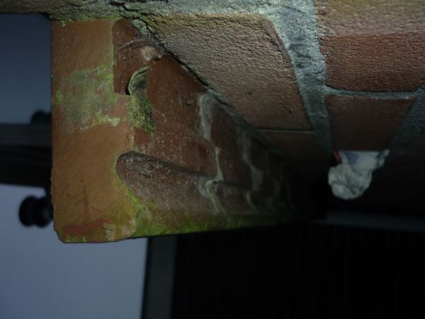

Tot slot, de tweede foto betreft de onderkant van de dorpel. Bij elke voeg is hier een witte aanslag te zien, ik verwacht dat dit schimmel is. Is dit wellicht een aanknoppingspunt?

Als er iets onder het raam tegen de muur staat een kast, de aanrecht dan verlaagt dat de temperatuur in de spouw. Lagere temperatuur is minder droging.
Het is normaal dat er op de buitenmuur/blad, aan de binnenkant van de spouw wat vocht of nat kan ontstaan. Ventilatie moet dat weer laten drogen.
Je zou ook de vochtigheid in huis is kunnen meten misschien is deze door de afsluiting van het ventilatiekanaal wat omhoog gegaan.

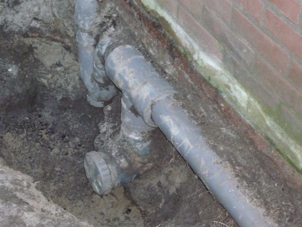

Ik heb inmiddels de tip gekregen om toch eens de regenpijp te onderzoeken, zeker ook gezien de witte aanslag op de onderste rij tegels. Dit klink op zich wel logisch, leuke klus voor het weekend :lol:

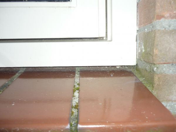

Zo te zien, zijn de voegen van de raamdorpels ook niet helemaal goed.
Ook hebben ze die met metselspecie gevoegd, aan de grove structuur te zien.
Ik zou eerst de voegen even goed uitkrabben, en dan opnieuw voegen.
Gebruik dan een wd breedvoeg mortel, of zilverzand met cement en een beetje flevopol er door heen.

Ik denk dat het optrekkend vocht is. Inderdaad de hwa controleren op lekkage, deze breken dichtbij de fundering nog wel eens af.

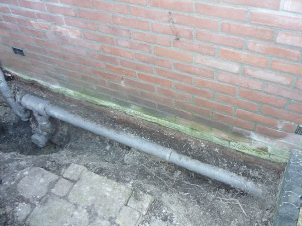

Inmiddels de HWA uitgegraven. Kon helaas niks bijzonders vinden.
Leek alleen wat vochtig helemaal onder de verbinding, zie derde foto, maar dit is wel zo´n 60 cm diep, dus dit kan ook grondwater zijn. Aangezien het vocht zich over de gehele zijde zich bevindt lijkt mij dit niet zozeer de oorzaak. De leiding onder de gehele zijde lijkt niet lek.
Verder de kruipruimte in geweest, maar ook hier niks bijzonder (geen lekkage)
