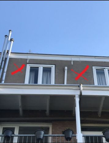

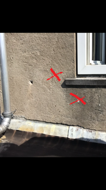

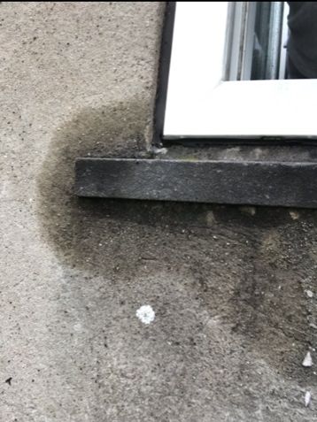

We hebben op onze bovenste verdieping last van vochtdoorslag. Nu zag ik na een regenbui dat de buitenmuur lang nat blijft vooral rond het kozijn (zie foto). Wat kan ik doen om deze muur waterdicht te maken? Alvast dank!

Plaats eens een foto van de eerste plek van iets verder weg. En graag ook van het vocht binnen.
Hoe is de muur opgebouwd?
Plat of schuin dak?
Er lijkt een plant op het dak(goot) te groeien. Dus maar even het dak inspecteren...
Realiseer maak je het waterdicht zou je het ook dampdicht kunnen maken en dan ben je verkeerd bezig.

Het is 1 meter plat dak (loopt wel schuin af; er blijft nooit water op staan).

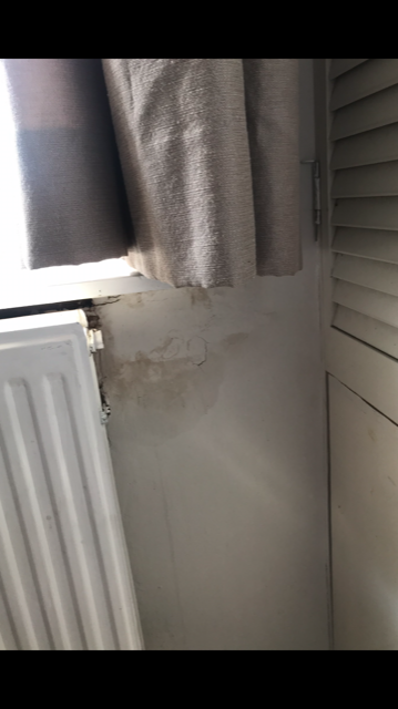

Vochtdoorslag binnen:
De vochtplekken zitten precies op de plek waar het aan buitenzijde vochtig blijft.
Ik zie verder geen planten groeien. :)
Huis is van 1905 dus geen spouwmuur vrees ik. Dikte muur is ongeveer 25 cm dus ik denk enkel steens? Binnenzijde is gestuukt en aan buitenkant zit pleisterwerk.
Qua jaartal zou je denken dat het een huis zonder spouw is omdat er pas rond 1920 mee zijn begonnen. Alleen dikte van de muur 25cm is dan meestal wel weer spouw. Anders moet je van binnen uit een klein gat boren om te checken. Wanneer er wel een spouw is van 5 cm zou het water langs de vensterbank in contact kunnen komen met binnenblad. Je kunt oude pleisterlaag verwijderen. Waterdichte mortel aanbrengen die wel dampdoorlatend is. Op die manier kan woonvocht wel naar buiten. Alleen vind ik het vreemd dat het daar zo nat blijft. Vocht ophoping wat evt van boven komt mocht er wel een spouw aanwezig zijn? Lijkt me eerst belangrijk om alle mogelijke oorzaken uit te sluiten alvorens te beginnen aan de pleisterlaag buiten.
