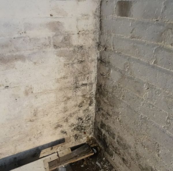

Aan 1 muur in het souterrain heb last van zoutafzetting en schimmel.

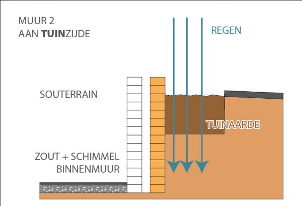

Deze muur grenst aan de buitenkant aan een strook tuin. Ik heb het idee dat dit geen optrekkend vocht is, maar dat regenwater en water wat aan de planten wordt gegeven rechtstreeks de grond in loopt, waardoor de buitenmuur constant word blootgesteld aan vocht.

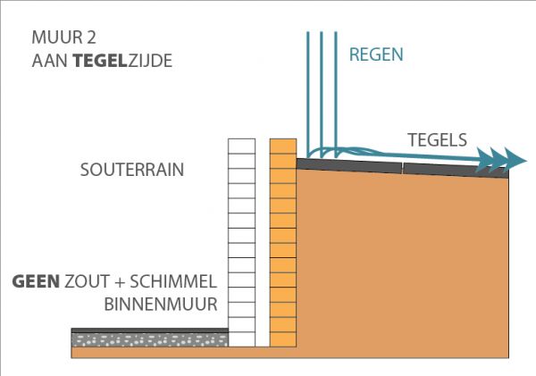

Een andere muur grenst aan de buitenzijde aan tegels. Naar mijn idee loopt hierdoor regenwater niet de grond in langs de buitenmuur. Deze heeft totaal geen last heeft van schimmel en zout.
Zouden de tegels aan de buitenzijde het verschil kunnen maken tussen wel of geen vocht?
Zou de oplossing kunnen zijn:
Strookje grond verwijderen en dicht tegelen, schuin aflopend vanaf de muur?
