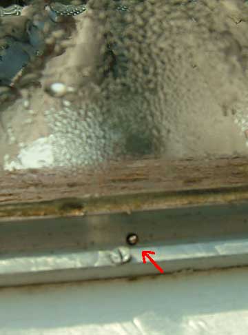

Wij hebben anderhalf jaar gelden onze huidige woning gekocht,
Ongeveer een jaar geleden zijn we op de boven verdieping gaan slapen, de slaapkamer is compleet verbouwd,
Wel zijn de originele ramen behouden gebleven, enkel het glas is vervangen door glas van 4 mm, (waren enkele ruitjes kapot.)
Vanaf het begin, is het glas bij vochtig weer aan de binnenkant kletsnat, en dan ligt er 's morgens een plasje water op de vensterbank,
Ik heb eerst gedacht, dat het zo erg was, omdat het vocht van het stukadoren er nog niet uit was, maar dit moet er nu onderhand wel uit zijn lijkt me zo.
Ik kan me voorstellen dat de ramen bij enkelglas wat condens hebben, meer mij lijkt dit nogal extreem.
Hoe kan ik dit het beste oplossen? Meer ventileren?
Ik heb nu al ongeveer een halve cm speling onder de deur,
Verder zitten er geen ventilatie openingen.

Een raam open bij het slapen.
Een spleet onder de deur is aardig, maar waar moet de lucht naartoe ?
Je produceert aardig wat vocht tijdens de nacht, dat moet je naar buiten afvoeren.

Ventileer je overdag (ik neem aan dat ie dan niet als slaapkamer in gebruik is) wel voldoende? Is er op andere ramen in de woning ook sprake van condensatie? Zo niet dan is het inderdaad vocht dat je 's nachts uitademt/zweet. Kan best 1 l. pppn zijn.
Als er geen ventilatie rooster in het kozijn / raam zit, is het zo wie zo ongezond om met een dicht raam te slapen.
Zoals al aangegeven, komt er veel vocht vrij tijdens het slapen.
En dan zwijg ik nog maar over de luchtjes die vrij komen als we slapen. :mrgreen:
Als de raam open zetten geen optie is voor je vriendin, zou je ook de slaapkamer deur open kunnen laten staan.
Dat scheelt alweer iets.
Maar beter en gezonder is, on het raam open te zetten, al is het maar op een kiertje.

Het raam staat overdag vrijwel altijd open, behalve als het hard regent.
Zou het helpen als ik een ventilatie opening naar de zolder maak, dus een buis door het plafond heen? Of zou dit zonder ventilator te weinig circulatie hebben?
Zonder luchttoevooer heeft het geen zin een buis aan te leggen, ook een ventilator helpt dan niet.
Ook bij een geopende slaapkamerdeur moet er ergens anders een mogelijkheid zijn dat er verse lucht kan instromen, dat betekent dus luchtroosters, dauerluftung o.i.d. open zetten of aanbrengen.
Het raam een stukje open is de beste en veruit de goedkoopste oplossing.

Bij veel enkelglas kozijnen heb je aan de onderkant een aluminium profiel, waarin enkele schuine gaatjes naar buiten om condensvocht af te voeren.
Misschien is er een mogelijkheid dergelijke gaatjes alsnog aan te brengen, of zitten ze er, maar zijn ze verstopt. Let wel op dat je het glas niet raakt bij eventueel boren. Doorprikken van bestaande gaatjes bijv. met een sateprikker.
Dit doet niets af aan het ventilatieverhaal natuurlijk... :wink:
Biker
Ja dat aluminium zit er inderdaad vaak,
Maar dit zijn oude raampjes (niet rot) en deze hebben dat niet, (vier ruitjes per raam.
Ik ben aan het overwegen om onderaan het kozijn, een houten balkje er voor te zetten, met daar een sleufje in, met in het midden een gat zodat het weg kan, en het niet op de vensterbank blijft liggen.
