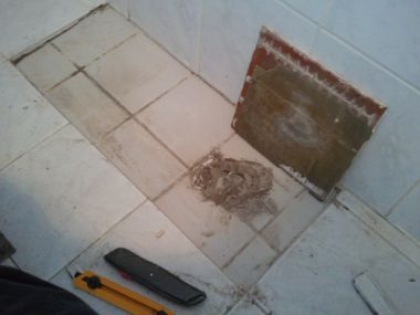

Er zit vocht onder de vloertegels in de doucheruimte
begin van dit jaar is de kitrand in de douche vervangen (het is een doucheruimte op de tegelvloer) Nu zag ik daar toch weer schimmel onder komen dus ik heb de kitrand verwijderd. Ook omdat ik vermoedde dat er daar mss vocht onder de tegels kwam
Daarbij ontdekte ik ook dat de voegen tussen de tegels niet goed meer waren en daar is water door gelopen.
Vol goede moed begon ik met het verwijderen van de oude voegen om te kijken in hoeverre de tegels los zaten en ze opnieuw te voegen en te kitten.
Uiteraard is het probleem altijd veel groter dan het op het eerste gezicht lijkt :?
De eerste 3 tegels kwamen gemakkelijk los na het verwijderen van de voegen. Probleem is echter dat niet de tegel zelf los liet. Onder de tegels zit een soort egalisatielaag (denk ik) en die liet door het vocht los van de oude tegelvloer die eronder bleek te zitten. Voor zover ik kan horen zitten er nu nog 3 of 4 tegels los.
Hoe kan ik dit nu het beste repareren? Mijn idee is om het eerst goed te laten drogen, daarna kijken of ik het losgelaten gedeelte opnieuw kan egaliseren en daarna de tegels terugplaatsen, voegen en kitten.
Uiteraard zou het beter zijn om de hele vloer eruit te halen en opnieuw te laten doen, maar dat kan ik op dit moment echt niet betalen :cry:
Kan iemand mij hier misschien wat tips aan de hand doen?
Alvast mijn hartelijke dank!!
Groetjes, Laurien
Waar komt dat vocht vandaan los dat eerst even op.
Controleer aan sluitingen van douche put.
De bruine laag, die nu nog op de tegels vast zit, zal de tegel lijm zijn, waar de tegels destijds mee gelijmd zijn.
De lijm heeft helemaal geen hechting gehad, op de oude tegelvloer die er onder licht.
Ook zal het vocht niet alleen via de kitvoeg, maar ook via de voegen, onder de tegels gekomen zijn.
Waarschijnlijk, zullen er buiten de 3 á 4 tegels die nu ook nog los liggen, er nog wel meer los zullen liggen, of los komen als je die er uit haalt.
Dit omdat de spanning op de vloer veranderd.
Tja het beste is natuurlijk alles er uit, en dan de oude tegelvloer goed ontvetten, voorstrijken, en dan met een snelwerkende flexibele tegel poederlijm de tegels weer lijmen, en voegen met een WD voeg.
Om de bestaande tegels (tijdelijk) weer terug te leggen, kun je het beste alles eerst goed laten drogen.
Dan de onderliggende oude tegels goed even ontvetten.
Probeer zoveel mogelijk de oude lijm van de tegels af te krijgen.
Dat de tegels met een flexibele snelwerkende poederlijm terug lijmen, en invoegen met een WD voeg.
Het vocht kwam echt doordat de voegen stuk waren gegaan. De tegels bij de afvoer zaten namelijk nog muurvast en klonken ook niet hol. En dan zou volgens mij ook de oude tegellaag aangetast moeten zijn. Ook de waterleiding kan het niet zijn want die lopen langs de muur. Wat dat betreft dus alles in orde.
Ik heb uiteindelijk de tegels die los zaten eruit gehaald, in totaal een stuk of 6, de rest zat nog goed vast. Daarna de vloer goed schoongemaakt met amoniac en de oude tegels gekrast met een baksteen en een dunne laag lijm erover als voorbehandeling van de oude tegels. Nieuwe tegels erin in de flexibele poederlijm en afgevoegd met voeg voor natte ruimtes. Moet goed gaan zo.
