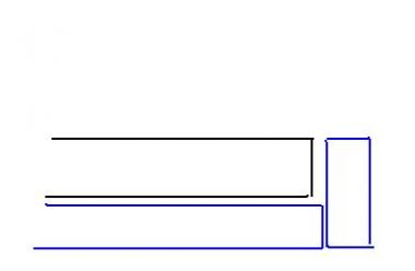

Onze vloer in de uitbouw is ongelijk en we hebben het laminaat eruit gehaald om deze vloer gelijk te maken.
Nu rook ik al een poosje een muffe lucht en na het uithalen bleek er een rand van zo'n 10 cm rondom in de uitbouw vochtig te zijn. Dit betreft eigenlijk voornamelijk de vloer.
De uitbouw is een open gevelsysteem met 2 platen betonplex, dampdichte folie, isolatie en een aftimmering van rabat.
Wij hebben dit huis nu 4 maanden geleden gekocht dus verder is het mij een raadsel wat er aan de hand kan zijn.
Nou hoop ik dat iemand mij hier kan helpen met het aandragen naar eventuele oorzaken en vooral ook oplossingen.
Ik zal jullie echt dankbaar zijn!

    Wat je niet vermeld is of de vloer op isolatie is aangebracht. Ook de zijkanten van de betonnenvloer moeten iets van isolatie hebben.
    Ik stel me voor dat zo de isolatie zou moeten zitten.

    Anders plaatst eens een foto van de situatie.
    Succes
    Kacheltje
    Is de vloer op zand gestort ?
    Als de randen die nat zijn aansluiten aan de buitenomgeving kan het doortrekkend vocht zijn. Zeker met deze natte zomer kan dit problemen geven.

    Volgens mij is de uitbouw direct op zand gestort.
    En als onderlaag hebben we een dikke leemlaag dus het water kan er niet weg.
    De situatie is zo dat het cement iets verder komt dan de rabat en hier zat folie omheen.
    Het folie is met de jaren (12 jaar) aan de rand wat versleten.
    Wij hebben het volgende als leek verzonnen:
    1. Kijken of de isolatie nog goed is.
    2. De folie heeft tegen de grond aan niet echt een functie dus dat het zo hier en daar wat stuk is maakt niet zoveel uit???????? als dit allemaal nog juist is willen we de opstaande betonnen rand impregneren met een speciale epoxy
    3. Rondom de uitbouw willen we goten maken en deze aansluiten op de bestaande riolering om deze problemen in de toekomst te voorkomen.

    Als de vloer verder doorloopt dan de rabbatdelen buiten zal de vloer op den duur nat worden. Zeker met dit heerlijk zomertje :roll: Kan er lang en veel vocht doortrekken.
    Of er meer mis is kunnen we natuurlijk ook niet zien, Lijkt me wel handig om daar iemand er na te laten kijken.
    En als er een bouwtechnische keuring geweest is hebben ze dat over het hoofd gezien en zou ik eerst daar eens verhaal gaan halen. Maar dit is dan geen onderwerp meer voor dit forum.
