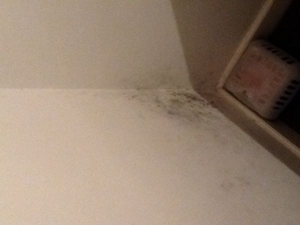

schimmel en vocht plek op de slaapkamer muur ,wat kan ik hier aan doen
op de zelfde muur op de begane grond heb ik geen last van vocht
hier een foto van de situatie
Die hoek of zone is te koud of de luchtvochtigheid in die ruimte is te hoog.
Temperatuur in de slaapkamer verhogen en de luchtvochtigheid naar beneden zien te krijgen.
Is dit na de zomer ontstaan of zag je dit al ontstaan de vorige winter.
De vorige winter al ,en de vochtvreter staat iedere week vol

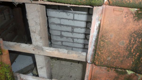

Ik heb vandaag een aantal dakpannen verwijderd en gekeken of het vochtig en nat was,maar het is allemaal zo droog het is gewoon stoffig
wat kan ik aan doen?

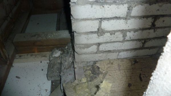

hier een paar foto,s
Ik zie wat steenwol. Ik zie iets wits wat is dat voor bouwmateriaal. Is dat witte steenachtig afdekken en aansluiten met een wol isolatie op de bestaande isolatie.
Het metselwerk wat omhoog gaat is dat van een schoorsteen?
Wij hebben in 2010 alle kozijnen vernieuwd en de binnen betimmering dus konden we tussen de muur en het dak komen
verder dan de hoek konden we niet komen dus vandaar dat daar ook geen glaswol konden leggen
het glaswol wat je ziet ligt bovenop de afwerkplaat van de overstek
Gr Ron
